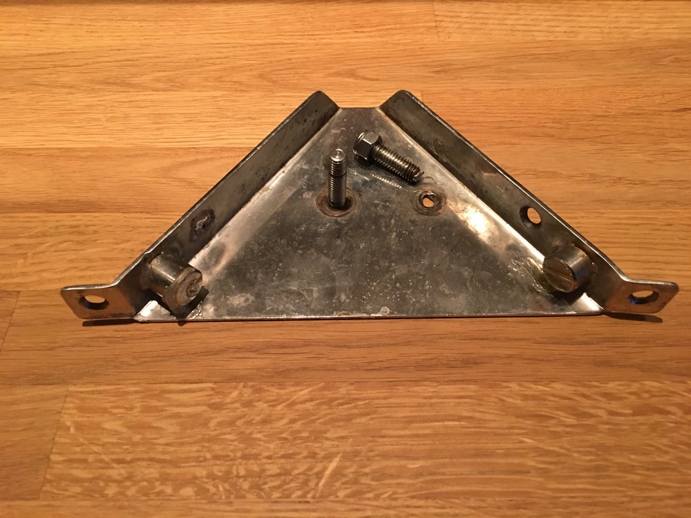

Ibiza24 Startet 16.September.2018 Link til dette innlegget Startet 16.September.2018 Jeg fikk sølvloddet et beslag i fjor vinter som dessverre ikke har tålt årets påkjenning. Det er snakk om en bolt som knekker i overgangen til beslaget, se figurer under. Intakt beslag (begge bolter sitter som de skal): Ødelagt beslag (ikke helt det samme som ovenfor men prinsippet er likt): Nærbilde av bolt og hvor den har vært loddet fast: Forslag til løsning: Sette inn en ny bolt med mothake. Først borre opp 8mm hull og så feste ny bolt fra undersiden av beslaget. Da skulle jeg tro at styrken blir god nok. Spørsmålet er hvordan jeg skal feste bolten. Lime, lodde eller sveise? Lime og lodde kan jeg kanskje gjøre selv men sveising er ikke noe jeg tenker å prøve meg på. Noen tanker om hvordan jeg bør feste denne bolten slik at den tåler påkjenningen den blir utsatt for? Ja, påkjenningen kommer fra noen fleksible sittbenker slik at kreftene vil virke 90 grader på bolten i all hovedsak. Sitér dette innlegget Link to post
Hulda Svart 16.September.2018 Link til dette innlegget Svart 16.September.2018 Sveis. Sitér dette innlegget Link to post
ebonita Svart 16.September.2018 Link til dette innlegget Svart 16.September.2018 Som Hulda säger svetsa. Ta med biten till en smed eller en plåtslagare som jobbar i rostfritt, helst en som har en TIG-svets. TIG ger oslagbart snygg svets med liten värmepåverkad zon. Den mer eller mindre bara smälter ihop befintligt material. Det är gjort på en kvart och för lite kaffepengar. Sitér dette innlegget Link to post
andersb Svart 16.September.2018 Link til dette innlegget Svart 16.September.2018 Ser ut som ca 5 sec jobb med AC DC tig og rustfri tilsats Sitér dette innlegget Link to post

Bårdp Svart 18.September.2018 Link til dette innlegget Svart 18.September.2018 Om du ser på bruddet er det ikke loddinga som har gått opp men selve stålet som har knekt. Mulig du vil oppleve det samme på nytt om du sveiser det. Sitér dette innlegget Link to post
Ibiza24 Svart 18.September.2018 Emnestarter Link til dette innlegget Svart 18.September.2018 MagnusB, takker for tilbudet. Ser ut som jeg får en nabo til å sveise så da løser det seg nok. Men igjen takk for tilbudet. BårdP, tenkte å sett inn en ny bolt med mothake slik at kreftene på selve stålet blir bedre fordelt. Håper det holder bedre en nåværende løsning. Sitér dette innlegget Link to post
