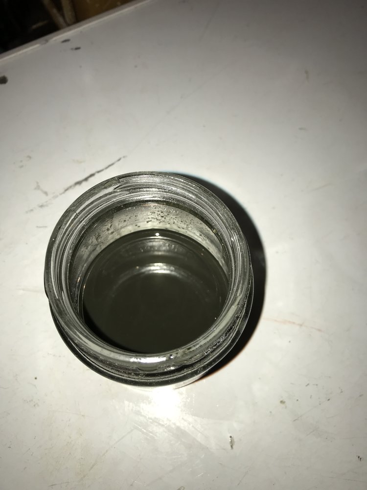

Motorolje er skifta og gikk fint, men når jeg skulle skifte girolje og skulle tappe den gamle ut så var ikke den vanlig syntes jeg.
Den var gråaktig og inneholder mest sannsynlig pvann etter som jeg har lest.
Til vanlig er den gulaktig.
Hva kan gjøres får å fikse dette hvis det er vann i oljen?

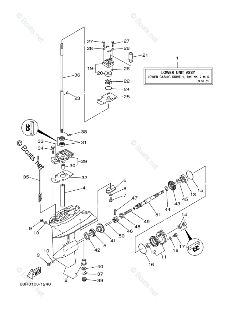

For å hive meg på hvorfor påhengere kan ha vann i gearoljen så kan dette bli suget inn i tappe eller nivå skruen fordi man bruker pakningene flere ganger isteden for å bytte de.
Simringen i propelakselen er en annen mulighet.

For ca 2 måneder siden grunnstøtte jeg med motoren slik at den kom ned i sanden, kanskje noe tang og småstein også, ser merker på den finnen helt nederst på undevannshuset at det er skrapt borti. Kan dette ha noe med dette å gjøre da? Men ved å se på fargen på gearoljen, så er det vann i den?
Det ser ut for meg at det an være litt vann i oljen men ikke mye for da blir den majonesfarget
Hvis du sparer på oljen så vil eventuelt vannet skille seg ut og legge seg i bunn på glasset.

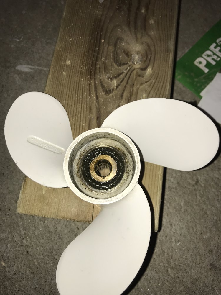

  Adrian123 skrev On 22.9.2018 at 10.30:
Ligger simmeringen inni propellen, altså her?
Vis hele sitatet
Da var propelen av ja.

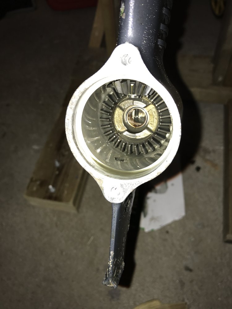

Nei,simringen sitter i gearhuset på påhengeren der propelakselen går.
Ser du ikke oljelekkasje der og ikke finner fiskesene eller lignende på propelakselen så ta å sett bort motoren for vinteren.

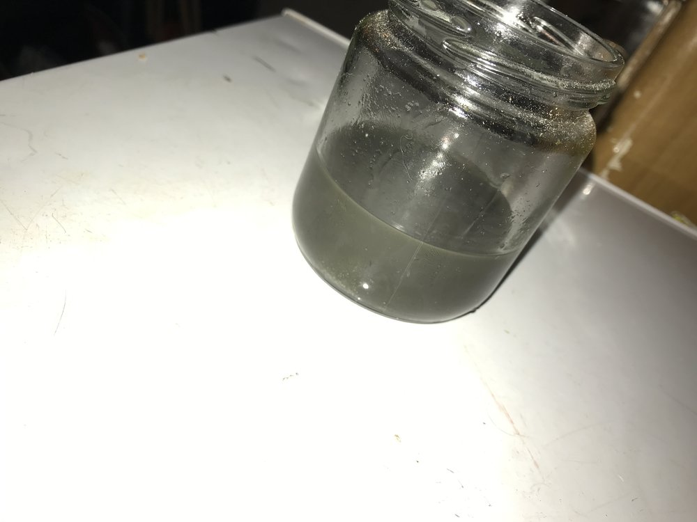

Behold oljen i glasset så kan du sjekke om det ligger vann i glasset i løpet av vinteren
  Dr Nelson skrev On 22.9.2018 at 16.24:
Har spart på giroljen fra i fjor for å sjekke om det er vann, metall i. Men var ikke det, men når den skal se ut som majones så skal jeg teste dette ikveld. Kjører ned å henter meg litt sjøvann og mikser det inn, så får vi se
Vis hele sitatet
Min erfaring er at det er mengden vann som bestemmer hvilken farge man ender opp med.
Har sett lys grå,majones og hvit.
Normalt vil du ha problemer med å få blandet vann og olje i sammen uten å "piske" det sammen

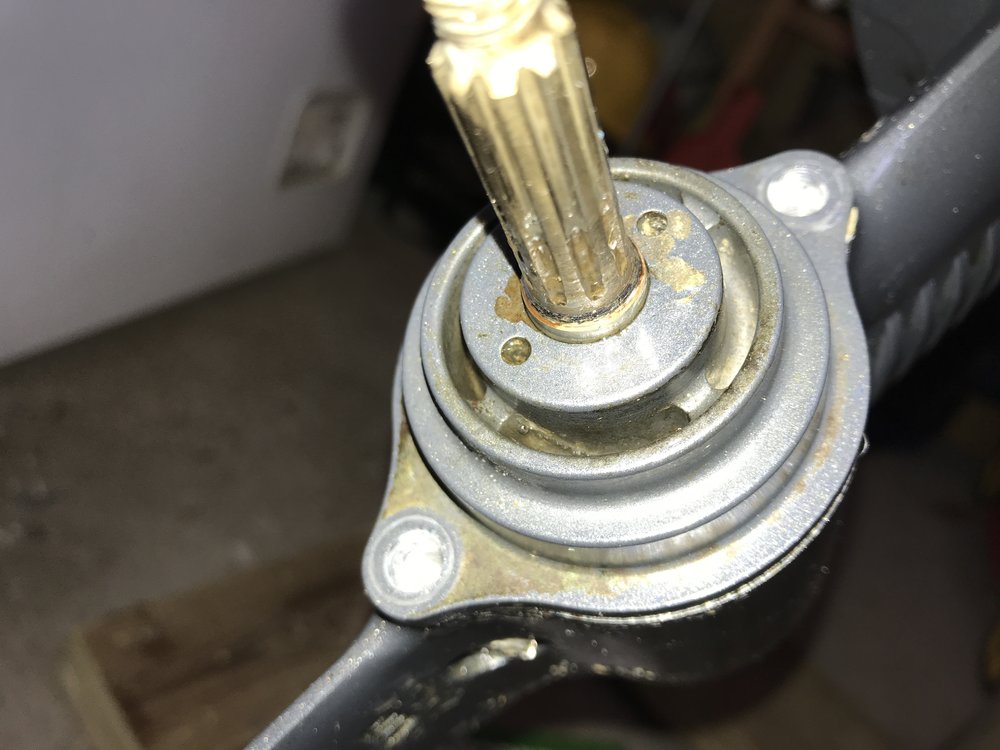

Oki, så da må dette av med de to boltene (se bilde) og bak der sitter den?
Lå noe tangrester bak der då, kan dette ha noe å si?
Hvis det er oljelekasje då, så da må simringen og kanskje o-ringene til de to skruen til gearoilen skiftes?
Redigert av Adrian123 (see edit history)
Hvis du ikke setter på propelen igjen kan du jo sjekke om det svetter ut olje der.
La den stå noen dager så vrir du akselen 1 cm og venter noen dager osv til du er helt rundt.
Hvis du har vann i oljen er det i så liten mengde at det ikke er skadelig.
Har man majonesfarget olje så mister oljen sine smørende egenskaper som igjen går utover hovedsaklig lager og tannhjul som går i inngrep med hverandre.
Tror nok i all hovedsak at oljen fortsatt har nok anti rustegenskaper.
