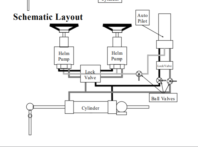

Med en styreposisjon og to ror blir det vel slik (klippet og limt litt fra HyDrive-manualen):
Så da må jeg altså måle lengdene jeg trenger, samt finne ut av størrelse/gjenger på styrepumpa og cylinderne, samt finne ut av hvilken autopilotpumpe jeg skal ha og størrelse/gjenger på den, slik at jeg kan få bestilt slangene med riktige koblinger/fittinger.
Med hydraulisk styring med to ror uten fast tie-bar i mellom rorene, så er det vanlig at rorene blir litt un-aligned etter hvert. Australske HyDrive skryter av at de er veldig mye bedre enn andre på dette, og de leverer egen olje som de mener er helt spesielt tilpasset løsningen de har. Jeg har lest litt av hvert på nett om hva folk mener om å betale overpris for oljen de leverer, men jeg gidder ikke ta noen sjanser, så jeg kjøper den uansett.
