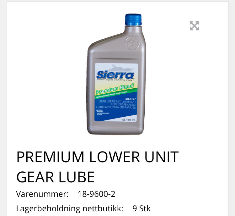

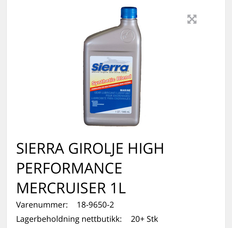

Kan noen forklare forskjellen mellom disse giroljene fra Sierra
Dr Nelson

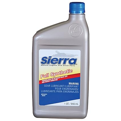

Den nederste er helsyntetisk og eneste godkjente for drev som Bravo 3 og 2. Om du kan bruke lavere spec påm en utenborsmotor aner jeg ikke.
Sierra produkter er gjerne erstatnings produkter til Quiksilver, org til Mercruiser, men prisen på Sierra er høyere i nettbutikker en orginalen, så jeg handler orginalt på feks ravnsgarage.
Førstefender skrev for 17 timer siden:
Normalt så betyr "syntethic blend" delsyntetisk  -  er olja helsyntetisk så er det "full syntethic"
