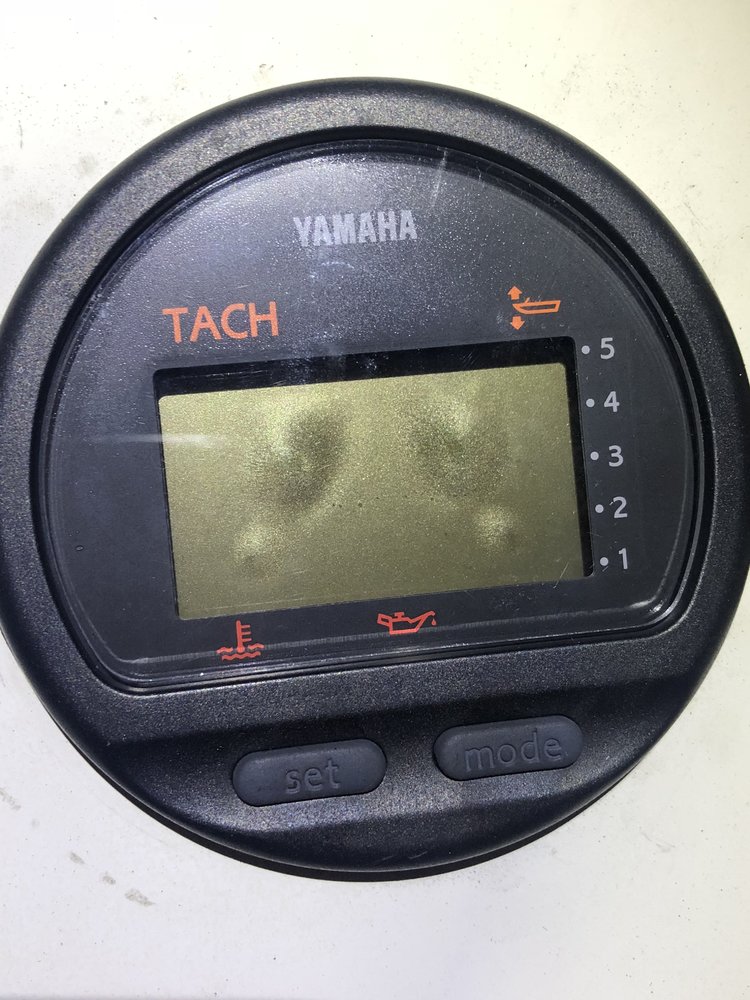

RGH Svart 7.Oktober.2018 Emnestarter Link til dette innlegget Svart 7.Oktober.2018 Tok et.bilde av instrument. Ser litt merkelig ut i display. Sitér dette innlegget Link to post
John_Kr Svart 8.Oktober.2018 Link til dette innlegget Svart 8.Oktober.2018 Overflata på LED displayet burde vært jevn farge, ser nesten ut som varmgang. Det kan jo hende at instrumentet har tatt kvelden. Min tidligere vurdering var basert på at virket etter at det har vær dødt. Da har jeg dessverre ikke andre gode råd en å høre med en Yamaha leverandør... Sitér dette innlegget Kallesignal: LA9312 MMSI: 257048160 Link to post
RGH Svart 8.Oktober.2018 Emnestarter Link til dette innlegget Svart 8.Oktober.2018 Du har sikkert rett i det. Da sjekket jeg opp i en ny sak eller ser etter noe brukt. Takk for tips. Sitér dette innlegget Link to post
