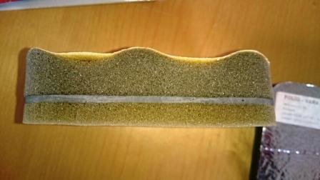

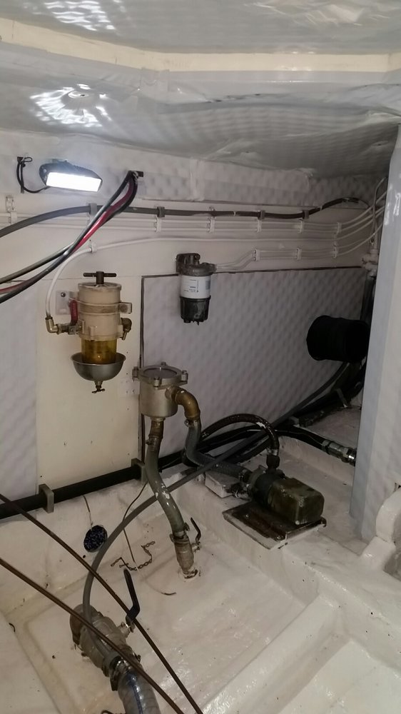

Her er det viktig å tråkke riktig når du først skal bytte støy isolasjon som er en stor jobb.  Går ut i fra at det støyer en del i din båt som du ikke er komfortabel med.

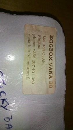

Hvis du har noen bilder fra motorrommet ditt slik at vi kan se hva du har fra før da jeg ikke kjenner  Bavaria og vet ikke hva som var standard den gang båten var ny. Legger ved noen bilder av hva jeg brukte når mitt motorrom ble totalt renovert. Det ble noe dyrere og var veldig tungt, men totalt så ble det en enorm forskjell. I dag kan jeg prat i cabinen når motorer går uten at støyen fra motorer overdøver vanlig konversering. Vet at mange liker maritim sine isolasjons matter men har fått et inntrykk av at de velger å legge dobbelt.

Ja syns det støyer litt mye, så fint ut de mattene der, er de selvklebende eller måtte du lime? Skal få tatt noen bilder?
Her må du bruke lim samt tungplateskruer alt dette får du kjøpt på Maritim.
Jeg handlet direkte fra Fabrikken i Finland adressen står på en av bildene
