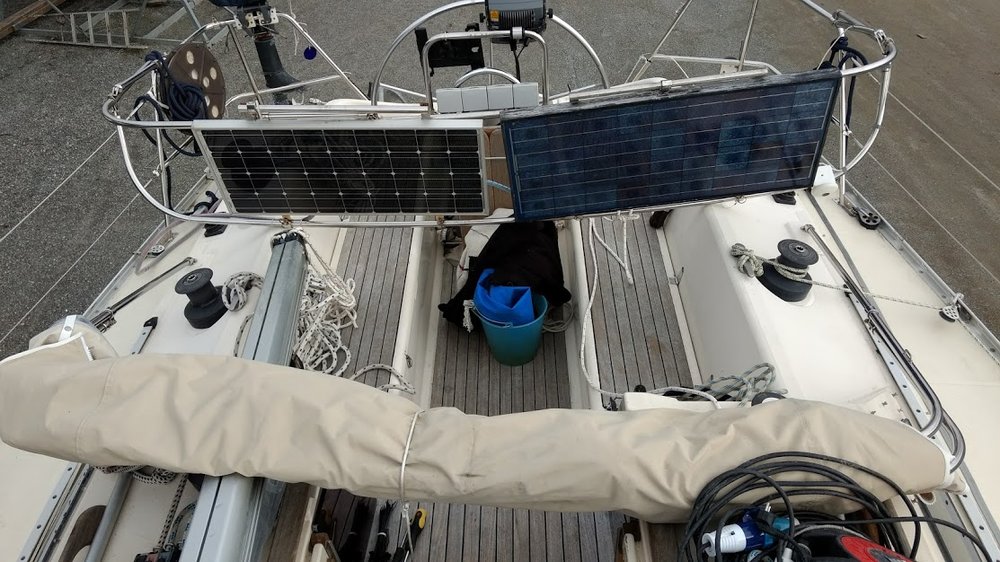

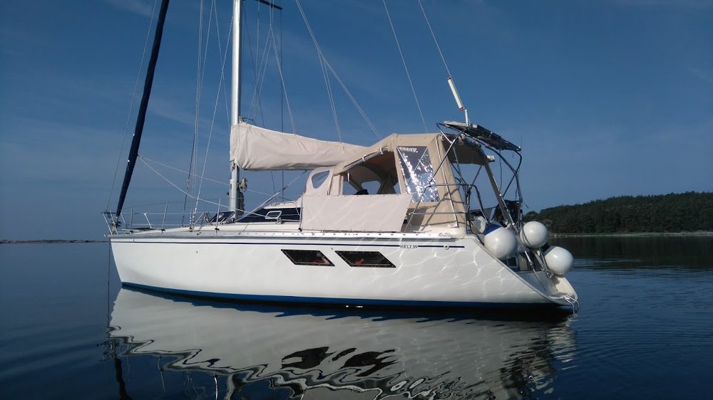

Guest Avmønstret# Svart 11.Oktober.2018 Link til dette innlegget Svart 11.Oktober.2018 Jeg har en som er laget av kalesjebøyler. Nå er vel ikke utførelsen hos oss den mest estetiske ;-) Men den har holdt et par solcellepanel og noen antenner i snart 15 år i Norge, Middelhavet osv. Den er ikke stiv/sterk nok til at jeg ville montert radar eller mølle på den. Når jeg skal opp med traverskran løsner jeg akterstaget og et par skruer så kan jeg vippe hele stasen frem i cockpit. Under vanlig seilas så gir panelene skygge og ly i regn når jeg står å styrer. Og vi pleier å ha fiskestenger osv hengende under der for å ha det lett tilgjengelig. Panelene er festet på et par "rammer" så jeg kan vippe de fremover om sola kommer fra baugen. I vanlig "hvilestilling" heller de litt bakover. Jeg har fjernet den funksjonen og festet de permanent siden jeg uansett aldri drev å vippet på panelene. Jeg har satt på ett par stag for å stive den opp siden dette bildet er tatt, men prinsippet er det samme. Og vippet frem for løft på land (Ja, det er stygt med ett gammel og ett nyere panel. Vurderer å kle "toppen" av bøyla i seilduk og få to semifleksible i stedet, men det er ikke høyt oppe på prioriteringslista iom at det fungerer som det er): En løsning a la dette er enkel og rimelig og noen de fleste vil klare å lage selv, men dekker ikke alle behov, og garantert ikke "pen" nok for alle. Og ville de tåle sjø som brekker over... neppe, men den tåler mye vind, for det har den fått smake i løpet av de 15 årene. Og det er faktisk litt greit at det er "bøyler" for alt av "bøylegreier", fester og deler er lett å få tak i. Sitér dette innlegget Link to post
