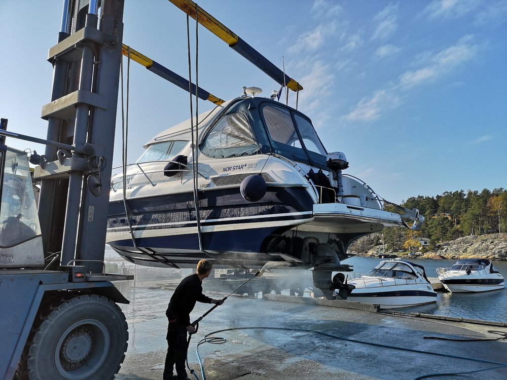

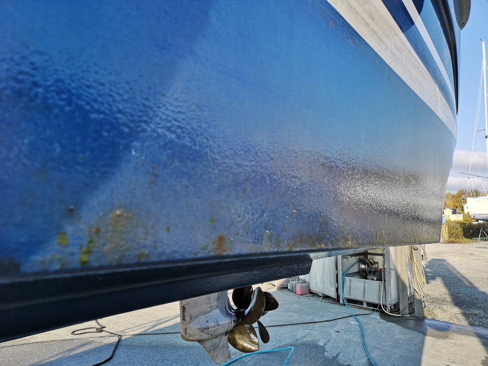

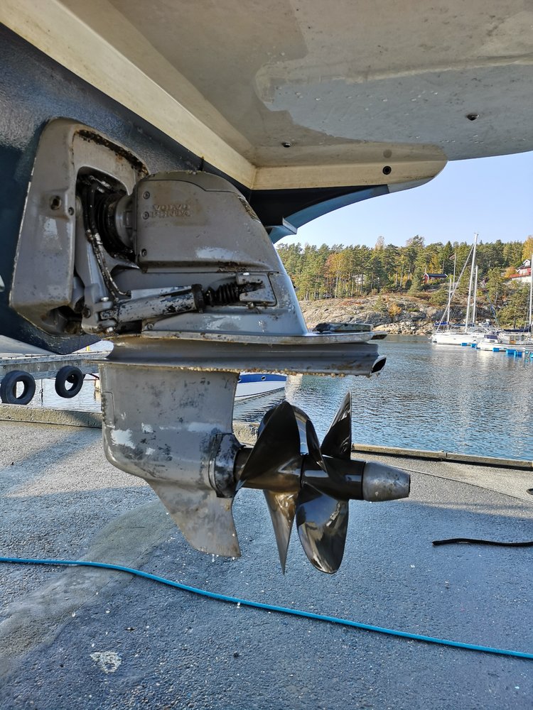

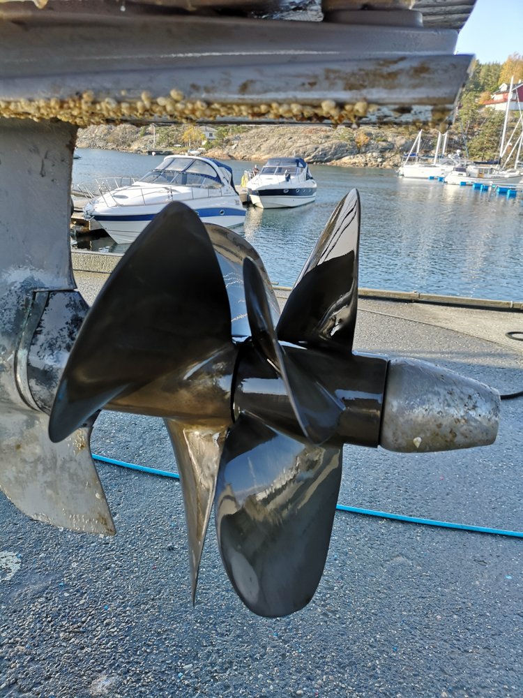

Sjøbliss Startet 11.Oktober.2018 Link til dette innlegget Startet 11.Oktober.2018 Jeg var i tvil om jeg skulle konvertere fra racing til selvpolerende bunnstoff men etter denne sommeren er det ingen grunn til det ? Båten er kjørt 60timer i sommer, bare noen få i plan. Hempel racing SeaJet drevspray Propellene er bare polerte, ikke behandlet ellers. Sitér dette innlegget Hjemmeside: https://www.sbarmen.no/ "Sofia" Nor Star 350 HT, 2008 modell med D6-370 "Sobasa" Nidelv 300 Sport, 2007 modell med D6-350: Historisk Finn annonse Link to post
GunR Svart 11.Oktober.2018 Link til dette innlegget Svart 11.Oktober.2018 Er dette rett opp fra sjøen, eller har du brukt høyttrykkspyler? Må man legge på ny racing bunnsmøring hvert år? Den er vel vanskelig å få av? Det ser jo veldig bra ut. Drevspray kan jeg vel bruke både på drev og propellere? Jeg har aul- propeller. De kan jo ikke proleres som dine i stål., Sitér dette innlegget Link to post

Sjøbliss Svart 11.Oktober.2018 Emnestarter Link til dette innlegget Svart 11.Oktober.2018 Dette er rett opp fra sjøen ja. Nei må ikke legge ny hvert år om det ikke er slitt bort. Skal du legge nytt må du pusse litt over. Jeg pussa hele bunnen i fjor og la på dette. Nå i år er det flekking som gjelder. @-morten- hva er erfaring med flekking og vannlinje. Må det pusses eller smører du bare rett på? Sitér dette innlegget Hjemmeside: https://www.sbarmen.no/ "Sofia" Nor Star 350 HT, 2008 modell med D6-370 "Sobasa" Nidelv 300 Sport, 2007 modell med D6-350: Historisk Finn annonse Link to post

-morten- Svart 12.Oktober.2018 Link til dette innlegget Svart 12.Oktober.2018 Sjøbliss skrev On 11.10.2018 at 21.26: Dette er rett opp fra sjøen ja. Nei må ikke legge ny hvert år om det ikke er slitt bort. Skal du legge nytt må du pusse litt over. Jeg pussa hele bunnen i fjor og la på dette. Nå i år er det flekking som gjelder. @-morten- hva er erfaring med flekking og vannlinje. Må det pusses eller smører du bare rett på? Vis hele sitatet Bunnstoffet ser helt fint ut etter en sessong, det er et lite brunt algelag som ikke går helt bort ved høytrykkspyling, som kommer frem etter tørking. Det hender jeg drar over med sandpapir når jeg skal stoffe hele skroget. men annenhvert år. hvert år frisker jeg opp ved vannlinjen og på hekken. det hefter bra uten pussing også har jeg erfart både på min båt og sønnens båt. I år var det veldig kaldt i sjøen på forsommeren på Trøndelagskysten så det har vært under middels med groe. om jeg ser flekker og sår stoffer jeg lett over det. Jeg tror fartten på en planende båt er marginal. men på et deplassementskrog eller seilbåt tror jeg det har mer for seg med hardt bunnstoff. Det finnes jo et nytt og spennende stoff fra Hempel som er siliconbasert. Hadde vært spennende å prøvd på sønnens båt en gang. Sitér dette innlegget Båtgal og Hondafan: Askeladden,Honda Civic Sport, Honda TRX400,Honda CBR 600RR, Honda Kantklipper, Subaru xv Link to post

Bidevind Svart 12.Oktober.2018 Link til dette innlegget Svart 12.Oktober.2018 Sjøbliss skrev On 11.10.2018 at 14.06: Hempel racing SeaJet drevspray Propellene er bare polerte, ikke behandlet ellers. Vis hele sitatet Hei Jeg gjorde motsatt, SeaJet bunnstoff på skrog og propellblad og "annerkjentmerke" drevspray, Neste år skal jeg forsøke SeaJet drevspray Sitér dette innlegget Link to post
Sjøbliss Svart 12.Oktober.2018 Emnestarter Link til dette innlegget Svart 12.Oktober.2018 Ser ut som seajet er saker! :) Sitér dette innlegget Hjemmeside: https://www.sbarmen.no/ "Sofia" Nor Star 350 HT, 2008 modell med D6-370 "Sobasa" Nidelv 300 Sport, 2007 modell med D6-350: Historisk Finn annonse Link to post

Sjøbliss Svart 12.Oktober.2018 Emnestarter Link til dette innlegget Svart 12.Oktober.2018 Han som høyttrykksspylte båten var veldig glad i hardt bunnstoff. Som han sa var det mye tryggere og mer miljøvennlig, dersom det samtidig virker bra så er jeg fornøyd! Dersom det er mest havneavhengig så funka denne komboen bra i Leangbukta! :P Sitér dette innlegget Hjemmeside: https://www.sbarmen.no/ "Sofia" Nor Star 350 HT, 2008 modell med D6-370 "Sobasa" Nidelv 300 Sport, 2007 modell med D6-350: Historisk Finn annonse Link to post
