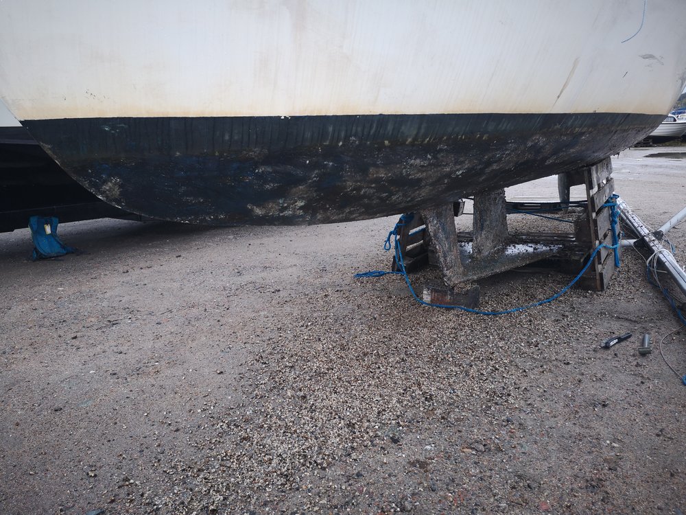

Jeg er eier av en 25 fot regatta. Denne er byggd med en finn kjøl og vinge og en lav vekt på 1200 kg. Når jeg kjøpte denne så medfølge det en nærmest by tohatsu utenbordsmotor som er en langstammet 4 takter med 6 HP.
Seilbåten har ekstremt lite displacement og veier ca 500 kilo mindre en Albin Express. Problemet jeg har er at motoren ikke gir noe mer turtall etter ca 60 % gass og hastigheten jeg har målt 8ver land er ca 5 knop. Det skal ikke mer en 7-8 ms vind til innen den seiler opp mot 10 knop der kun hovedseil blir benyttet. Spørsmålet er da ganske enkelt slik at jeg lurer på om det er montert feil propeller mtp båtens egenskaper? Propellern er original og utifra det jeg har forsket på så Ian det i noen tilfeller utgjøre en ganske så stor forskjell i ytelse og maksfart ved å skifte ut denne. Noen som har tips?
