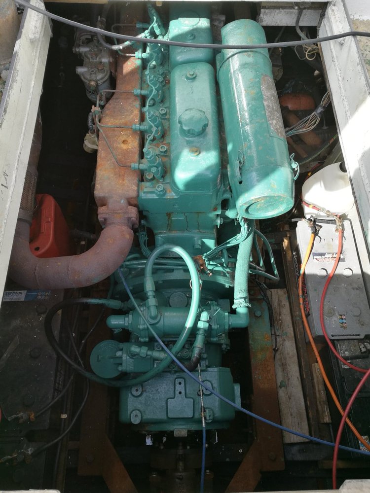

Glema Startet 19.Oktober.2018 Link til dette innlegget Startet 19.Oktober.2018 Hei. Har en volvo penta i båten min, men jeg finner ikke ut hva motorkoden til den er. Skulle har kjøpt litt deler og filter til den. Noen som vet hvordan den på bildet er? Og så lurer jeg på hvor folk handler deler og slikt på nett? Sitér dette innlegget Link to post

Kweelhouse Svart 20.Oktober.2018 Link til dette innlegget Svart 20.Oktober.2018 Hei! Ser ut som en MD47 Sitér dette innlegget Link to post

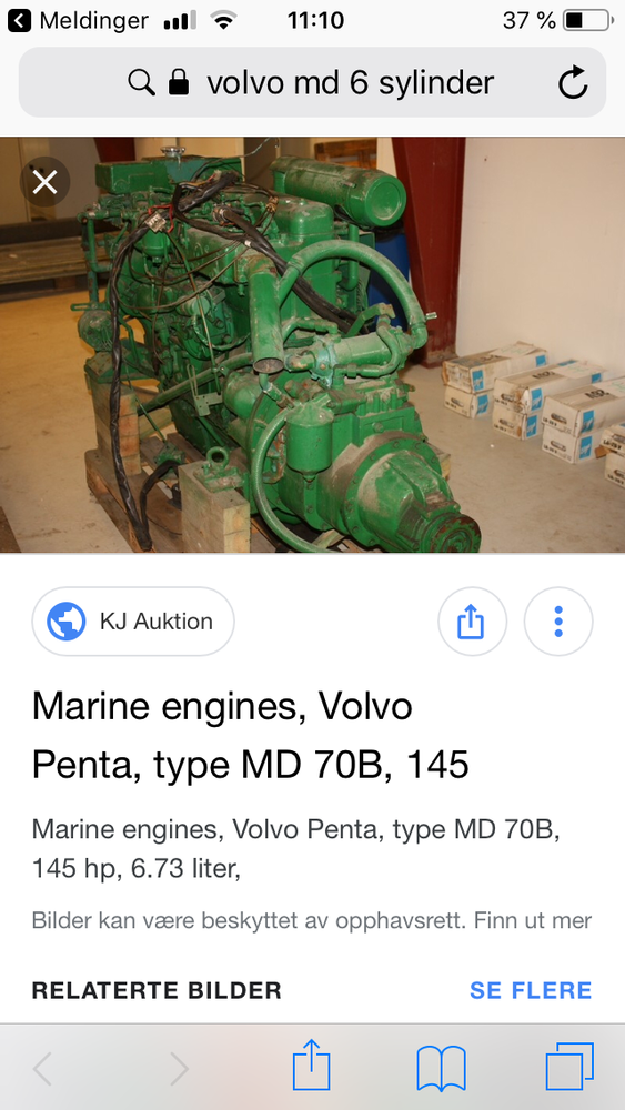

Scand Baltic Svart 20.Oktober.2018 Link til dette innlegget Svart 20.Oktober.2018 Kan det være en slik: Sitér dette innlegget Link to post
Glema Svart 21.Oktober.2018 Emnestarter Link til dette innlegget Svart 21.Oktober.2018 Takk for svar og tips. Det kunne ligne på MD70 motoren ja. Tidligere eier mente den var på 133hk. Sitér dette innlegget Link to post

Grimme Elling Svart 23.Oktober.2018 Link til dette innlegget Svart 23.Oktober.2018 Jeg har sittet på kne og skrudd på min brors Volvo D60 A i helgen. Synes den ligner, men det er vel flere motorer med 6 sylindre som er nesten like vil jeg tro. Du må vel finne et stemplet nr eller betegnelse på blokka, evt et slagvolum for å bli sikker. Når du vet motorbetegnelsen, kan du finne mye litteratur på maskinisten.net. For å laste ned bøker må du lage deg en bruker, men det er gratis. Lykke til. Sitér dette innlegget Link to post
