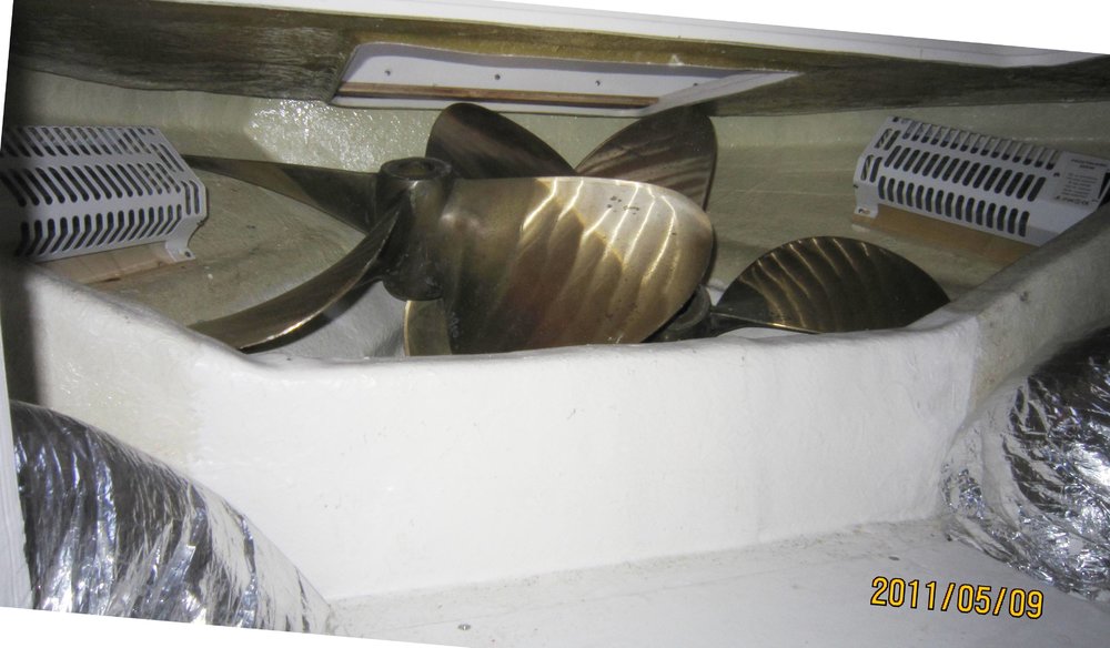

ebonita Svart 24.Oktober.2018 Link til dette innlegget Svart 24.Oktober.2018 (redigert) Bårdp: Jeg har løst problemet med kald seng med å sende kjerringa til sengs først. Hehe.... Jag har provat värmefilt-metoden men har i nuvarande båt istället på ett antal ställen valt att "mjukvärma" med seriekopplade frostvakts-element. Dom är ursprungligen på 200W men om man seriekopplar dom parvis så ger dom 50 W per styck och blir då aldrig mer än ljummiga. Några graders höjning av temperaturen räcker för att det inte skall bli så kallt att krypa till sängs, och det håller fukten borta. Blir väl ungefär som rör-element-metoden, men jag imbillar mig att frostvakterna blir billigare. Redigert 24.Oktober.2018 av ebonita (see edit history) Sitér dette innlegget Link to post
index Svart 24.Oktober.2018 Link til dette innlegget Svart 24.Oktober.2018 Tar du propellene med deg til sengs, ebonita? Sitér dette innlegget "First they ignore you, then they ridicule you, then they fight you, then you win." - Mahatma Gandhi Link to post
ebonita Svart 24.Oktober.2018 Link til dette innlegget Svart 24.Oktober.2018 Hehe... Tar in dom var kväll... Sitér dette innlegget Link to post
