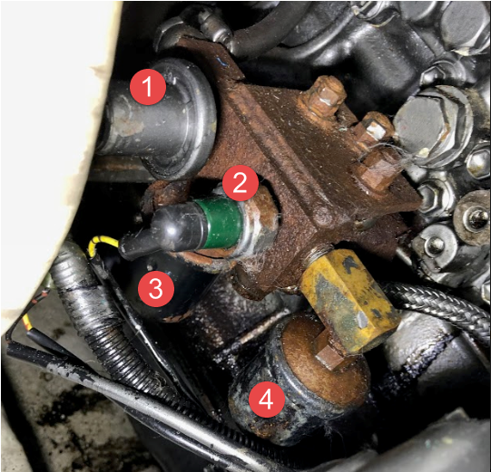

gnrk Startet 25.Oktober.2018 Link til dette innlegget Startet 25.Oktober.2018 Jeg har litt ustabile målinger på oljetrykket, og tenkte å skifte føler for å se om det hjalp. Jeg fant ut at det var hele 4 forskjellige følere/brytere der nede hos maskinisten, og at den ene (merket nr 4) også hadde en lekkasje..... Er det noen som vet hva disse er til, altså hvem som gjør hva? Jeg gjetter på at nr 2 er bryteren som fyrer opp varsellampen og alarmen for lavt/manglende oljetrykk, men de tre andre... Sitér dette innlegget Link to post

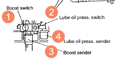

Tempest Svart 25.Oktober.2018 Link til dette innlegget Svart 25.Oktober.2018 (redigert) Det er rett at nr.2 er switch for alarm, medan nr 4 er den som går til instrumentet som viser oljetrykk. Redigert 25.Oktober.2018 av Tempest (see edit history) Sitér dette innlegget Tempest på Instagram Link to post
gnrk Svart 25.Oktober.2018 Emnestarter Link til dette innlegget Svart 25.Oktober.2018 Tempest skrev 5 minutter siden: Thank you! Så det er turbotrykket de måler der nede. Ikke lett å gjette når man ikke vet det, er jo langt unna turboen.... Sitér dette innlegget Link to post
