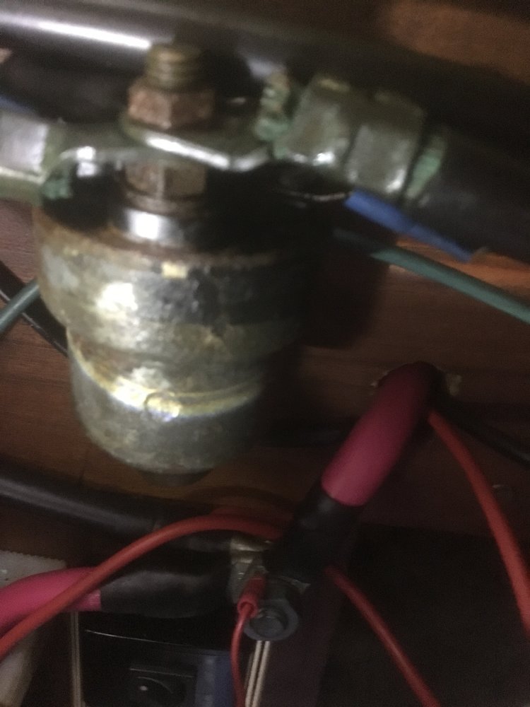

Noen som vet hva dette er?
Azax
  • 2 uker senere...
  • 2 uker senere...
Har da fått sjekket detter mer ut å funnet ut at det er et reele som blir aktivert med bryter som kalles aux starter, er nok benyttet som koblingspunk i dag samt at hvis reelet blir aktivert så aktiverer du begge kablene fra hovedbryter frem til reele, vurderer å bygge dette om da det er bare går Max 25mm2 kabel fra 2x 110amp startbatteri til hoved bryter, videre 2 kabler frem til dettte reelet der det går videre med en kabel til hver maskin.
