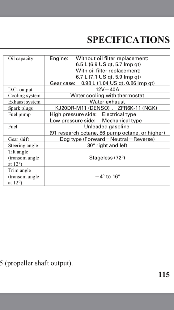

Morten:) Startet 3.November.2018 Link til dette innlegget Startet 3.November.2018 Hei er dette riktig? Ser ut til at det har vært høy temperatur her. Det er riktig type plugger som er brukt. Morten Sitér dette innlegget Link to post

Morten:) Svart 4.November.2018 Emnestarter Link til dette innlegget Svart 4.November.2018 Etter instruksjonsboken skal dette være greit. Pluggene er montert tilbake men de er som nevnt tidligere i teksten lysebrune rene og ikke avrundet på noe måte. Mest sansynlig innenfor normalen. At nedre delen av gjengene ser slik ut er jo en tanke? Har ikke noe bedre bilde enn det som er lagt ut tidligere der tennstiften vises nederst til høyre. Sitér dette innlegget Link to post
MorganX Svart 4.November.2018 Link til dette innlegget Svart 4.November.2018 Om pluggene ser fine og brune ut og er skrudd ut fra motoren spiller det vel ikke noe med gjengelengden. De er jo montert av verkstedet og har nok fungert i følge eier bra. Hadde gjengelengden vært gal hadde ikke pluggen sett normal ut. Da hadde elektodene sett anderledes ut, samt annen farge. Avstanden mellom elektrodene er mere viktige og kan måles med en bladsøker, alle elektroder på tennplugger blir slitt og kan trenge justering, men i løpet av kun 1 år så tror jeg ikke de trenger det. Disse tennpluggene ser også ut som de er orginale og ikke noe ebay kina produkt, tror ikke ett verksted hadde turt å bruke kinakopier av tennplugger. Sitér dette innlegget Link to post

slettet Svart 5.November.2018 Link til dette innlegget Svart 5.November.2018 (redigert) Alt normalt med disse pluggene bare sjekk ar de har riktig typebetegnelse. Det ser ruktig ut selvom ikke hele vises på bildet. Som i manualen din. ZFR6K-11 Redigert 5.November.2018 av slettet (see edit history) Sitér dette innlegget Link to post
