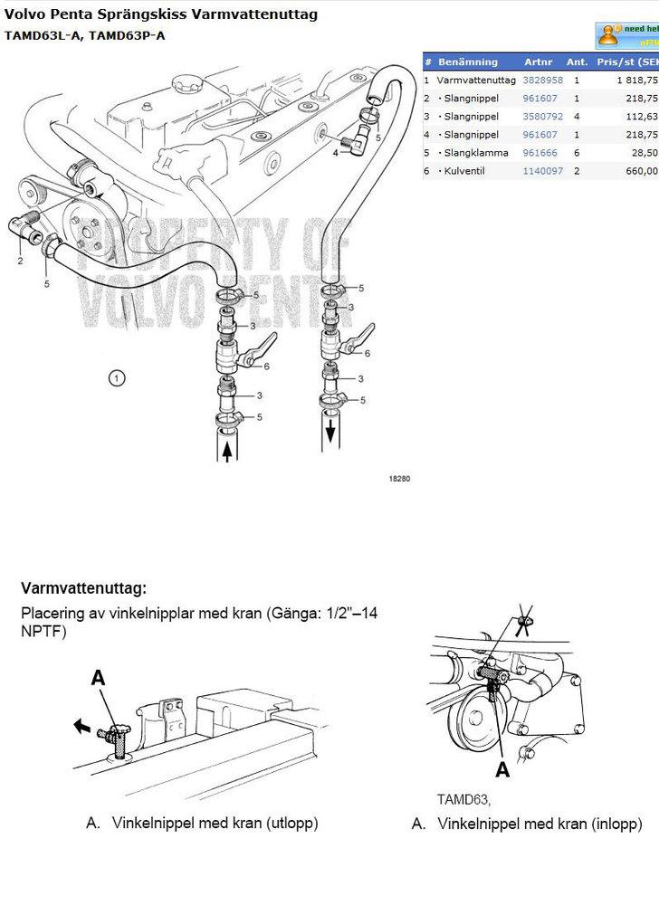

Christian_V Startet 4.November.2018 Link til dette innlegget Startet 4.November.2018 Heisann, Har prøvd å finne ut, både på nett og på båtplassen, hvilken kobling som er ut og inn på ferskvannssløyfen på motoren, da jeg skal koble på defroster. Har prøvd å få tak i verkstedsmanual, men det eneste som jeg finner er instruksjonsbok (som jeg også har i papirform). Foran på motoren, over vannpumpen, er det en kobling med ventil, som jeg trodde var uttaket. Litt lenger bak på motoren, på vesntre side, er det en kobling med ventil, som jeg trodde var inntaket tilbake til motoren. Det jeg trodde var uttaket er plassert lavere, enn det jeg trodde var inntaket. Men, nå er jeg ikke så sikker lenger. Noen som vet dette, og eventuelt kan bidra? mvh Christian Sitér dette innlegget Link to post
ebonita Svart 4.November.2018 Link til dette innlegget Svart 4.November.2018 (redigert) Nu har jag ju inte någon TAMD74, men på TAMD63 så står det så här i instruktionsboken om det kan vara till någon hjälp. Så det skall kanske vara tvärtom mot vad Du skriver? Redigert 4.November.2018 av ebonita (see edit history) Sitér dette innlegget Link to post
Christian_V Svart 4.November.2018 Emnestarter Link til dette innlegget Svart 4.November.2018 Yaaaiks! Ser ikke helt ulikt ut på TAMD74, og om dette stemmer, har koblet feil! Takker for bildet. Sitér dette innlegget Link to post
ebonita Svart 4.November.2018 Link til dette innlegget Svart 4.November.2018 Man kan ju fråga vad det gör för skillnad... Sitér dette innlegget Link to post
kdtran Svart 4.November.2018 Link til dette innlegget Svart 4.November.2018 ebonita skrev for 5 timer siden: Man kan ju fråga vad det gör för skillnad... Nada, nix og nothing er ord som dukker opp i mitt hode ebonita. (Selvfølgelig med de vanlige «dersom, hvis, om» reservasjoner) Kort fortalt: uten ekstern sirkulasjonspumpe betyr det ingenting i det hele tatt. Med ekstern sirkulasjonspumpe betyr det normalt sett nesten ingenting i det hele tatt. Ring meg om du er i tvil Christian_V ? Sitér dette innlegget Link to post
