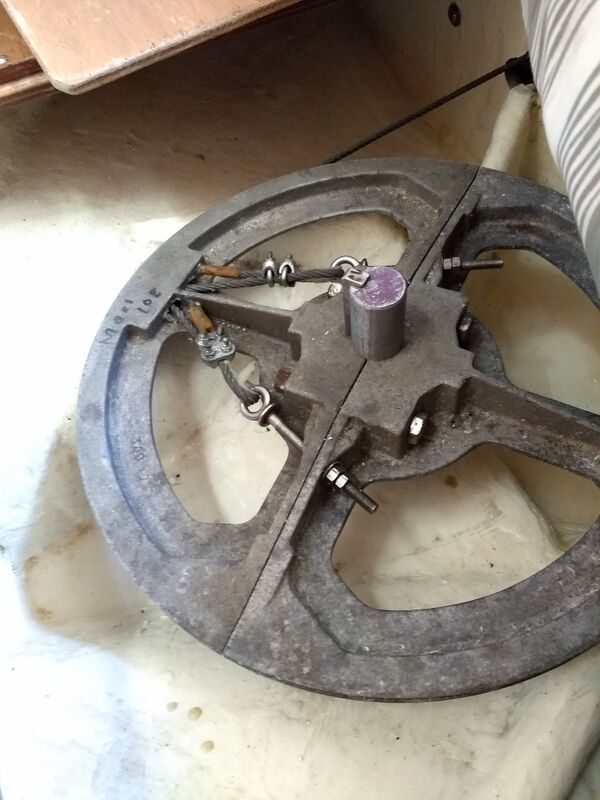

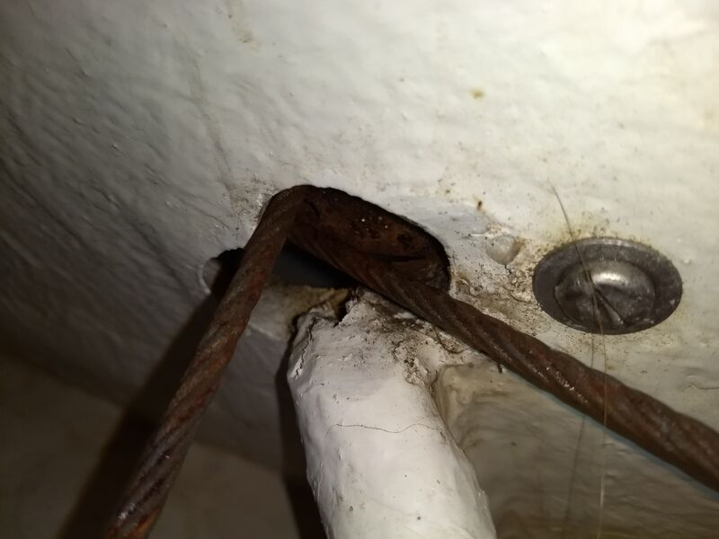

EiSvIn Startet 5.November.2018 Link til dette innlegget Startet 5.November.2018 Godtfolk! Vår kjære Maxi 108 er ganske tung på styringen, og jeg har vært redd for at det har vært rorlageret som har gjort det. Men etter å ha demontert styrekablene så er det uproblematisk å dreie roret for hånd. Så det er mye som tyder på at det er selv styresystemet som er modent for litt puss eller utskifting. Styresystemet som er der nå er et wire-i-strømpe pull-pull system, og jeg er redd både wire og strømpe må skiftes for at dette skal gli glatt igjen. Er det noen som har noen erfaringer i å skifte ut dette? Jeg finner lite på nett om dette systemet. Tips til hvor man kan få tak i ny strømpe/wire? Ikke overraskende litt friksjon i disse. Wire er 6 mm. Alternativt er å skifte til hydraulisk styring, men det har jeg skjønt det er noe delte meninger om på seilbåter. Sitér dette innlegget Link to post

Grønnskollingen Svart 12.August.2022 Link til dette innlegget Svart 12.August.2022 Jeg har sett wiresystem blitt byttet med dyneema i lignende pull-pull styresystemer. Avhengig av hvordan wire er festet til snekka kan det være en ganske grei jobb å skifte ut. Sitér dette innlegget Link to post
