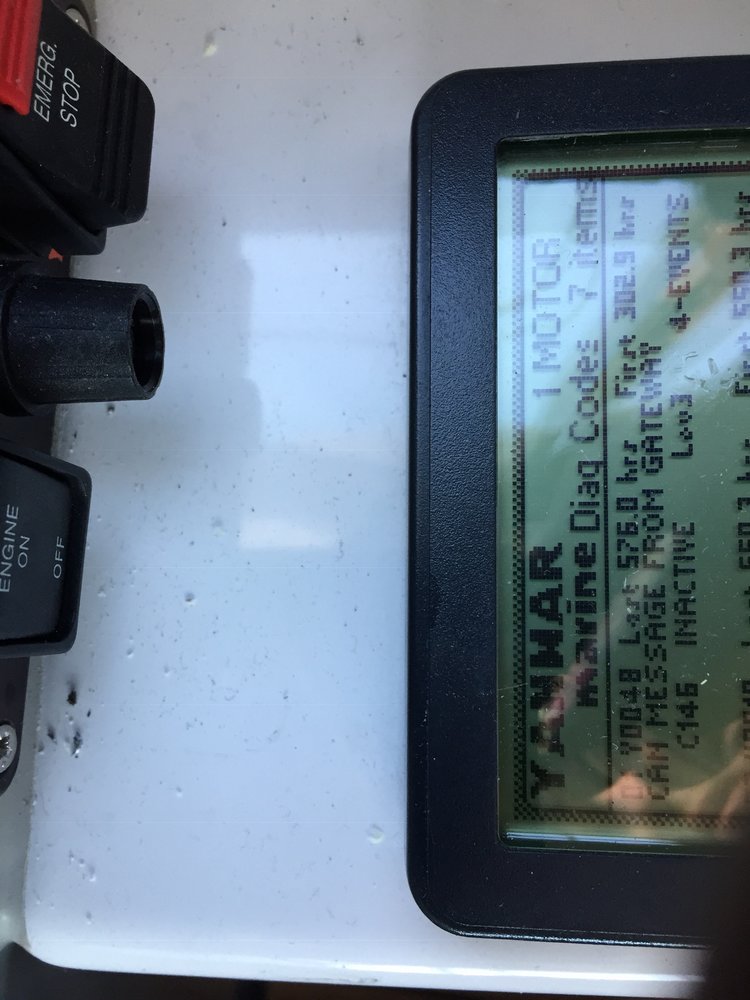

6ly3 Startet 10.November.2018 Link til dette innlegget Startet 10.November.2018 Har en Yanmar 6ly3 der jeg får opp en alarm på displayet( se bilde). Ser ut som det er et kommunikasjon problem.Er det noen som har et tips? Sitér dette innlegget Link to post
Chiefengineer Svart 10.November.2018 Link til dette innlegget Svart 10.November.2018 Kommunikasjonsproblem på bus'en der den antakelig ikke oppnår kontakt med en av "medarbeiderne" i systemet Sjekk plugger/kontakter. Restart system / ta av batteri/ power. Har du en systemoversiktstegning for hvordan bus er opplagt på denne motoren? Sitér dette innlegget Link to post

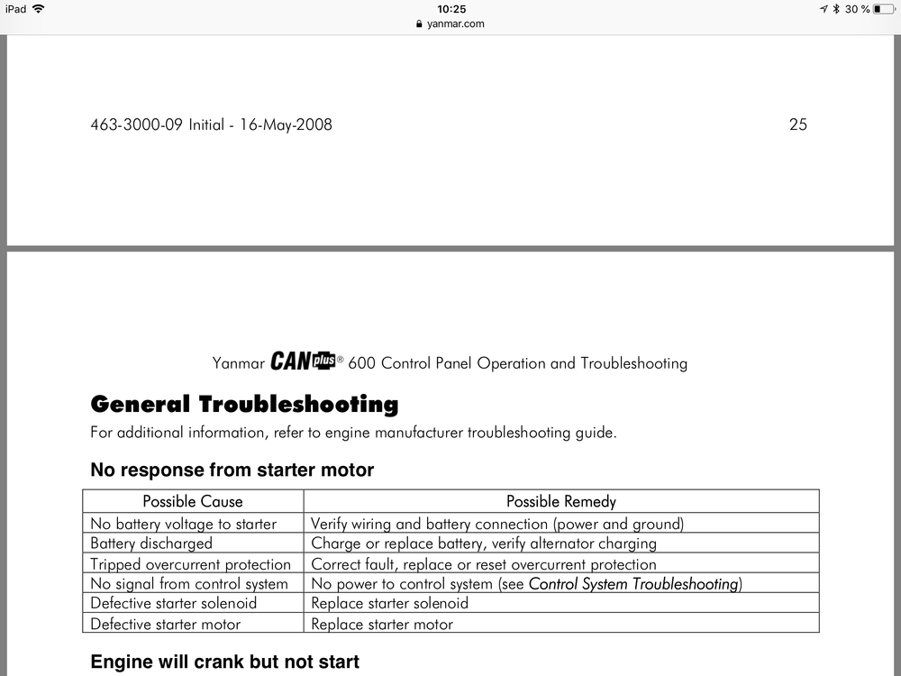

6ly3 Svart 11.November.2018 Emnestarter Link til dette innlegget Svart 11.November.2018 Hei Har også konkludert med at det er kommunikasjonsproblemer,har åpnet alle plugger på motoren og sprayet. Har også koplet fra batteriet helt og ventet en stund uten hell. Yanmar ® 600 Control Panel Operation and Troubleshooting viser feks: No response from starter motor kan være (se bilde). Sitér dette innlegget Link to post

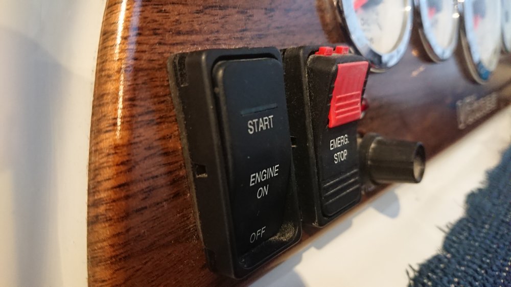

Boddvar Svart 11.November.2018 Link til dette innlegget Svart 11.November.2018 Har også en 6LY3-STP der jeg mener jeg fikk samme alarm i sommer. Du har en bryter på dashboard som heter «emergency» eller noe lignende. Er denne trykket inn?? Sitér dette innlegget Båthistorikk : With 300 med 20 Hk Johnson - Blinken Hurrycane med 20 Hk Archimedes - 15 Skibsplast VS med 50 Hk Evinrude - 15 GH15 med 30 Yamaha - 17 Clipper med 90 HK Johnson - Askeladden 475 Fighter med 60 Hk Mercury . 2010-2015 Skarpnes 30 med Volvo TMD30 - 2015-2019 Scand Atlantic 2010 HT med Yanmar 427 hk - 2020- ? Jeanneau Sun Odyssey 42i 2007 Link to post
Gullfisk Svart 11.November.2018 Link til dette innlegget Svart 11.November.2018 Er det slik at motor ikke starter når alarmen er der? Finner også at det er komm. alarm, men hva betyr den tredje linja i displayet ditt, "C146 inactive", er det den adressen på bussen som feiler? Sitér dette innlegget Link to post
6ly3 Svart 11.November.2018 Emnestarter Link til dette innlegget Svart 11.November.2018 Emergency knappen er ikke trykket inn,men det kan jo være en feil i knappen?? Motoren starter ikke nei og jeg tror alarmen indikerer en adr på bussen som feiler. Sitér dette innlegget Link to post
Gullfisk Svart 11.November.2018 Link til dette innlegget Svart 11.November.2018 Er du sikker? Mulig vi har forskjellig, men her er min nød knapp ubetjent??? Synes din stikker ut nede på bildet. Sitér dette innlegget Link to post
6ly3 Svart 11.November.2018 Emnestarter Link til dette innlegget Svart 11.November.2018 den var bare betjent når bildet ble tatt, men jeg demonterte panelet å det var vakkel i tilkoplingene på nødstoppen. Jeg fikset det å da startet motoren og alarmen var borte. Så nå er problemet løst? Sitér dette innlegget Link to post
