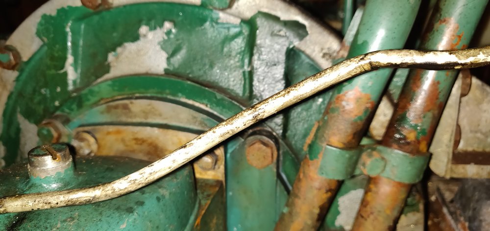

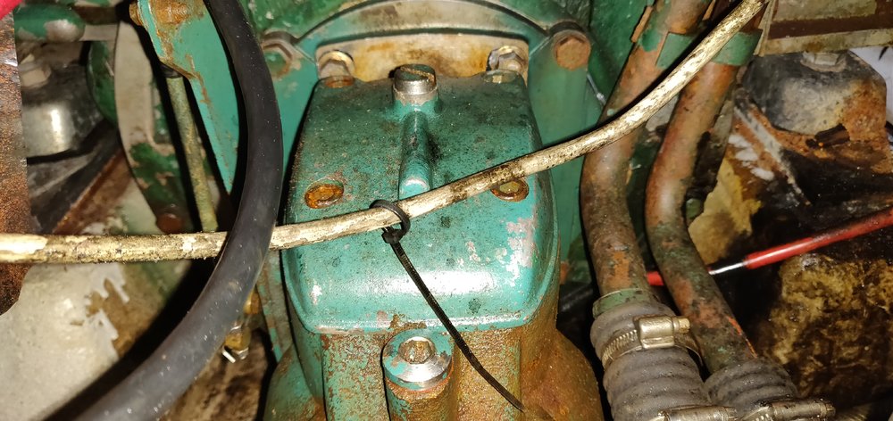

Okkaby Startet 16.November.2018 Link til dette innlegget Startet 16.November.2018 Noen som vet hvilket gir dette er? Er dette som står på min TDM40A. Sitter som det eneste noe dårlig til, så får ikke sett om det er noen id plate på det. Bildene er tatt med mobil inn bak ifra, under trapp ned til AC, så får ikke tryna ned heller. Om noen vet hvilket gir det er, hvor mye tåler da dette, med en 35mm aksling. Sitér dette innlegget Link to post

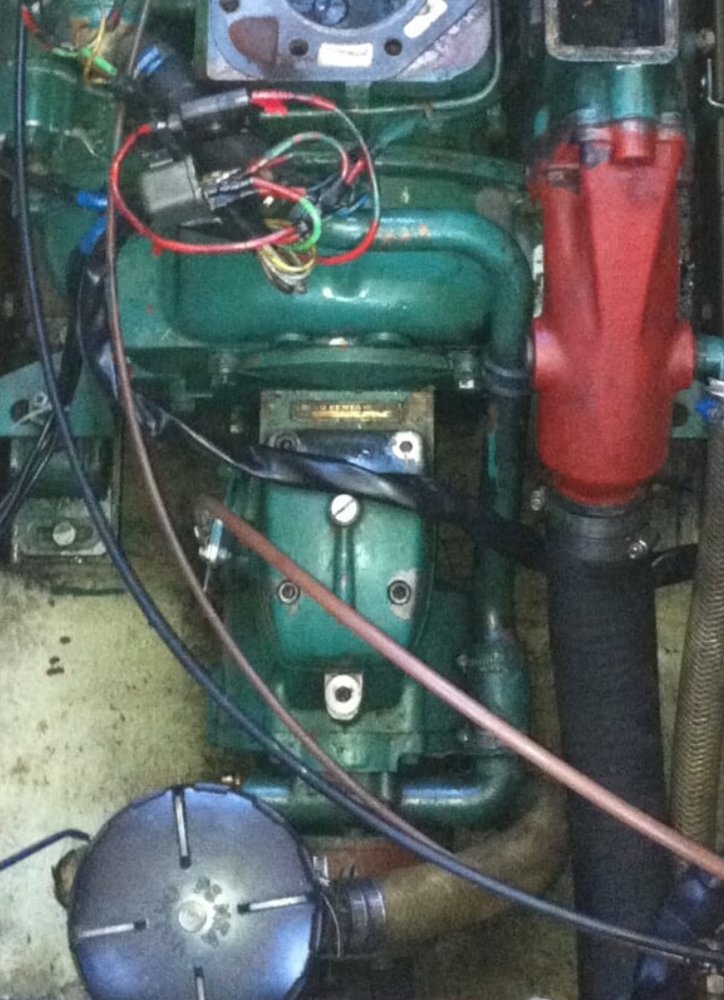

jørn Svart 17.November.2018 Link til dette innlegget Svart 17.November.2018 Slik ser i alle fall en B versjon ut. Den hadde jeg på en Penta Md21b. Sitér dette innlegget Link to post

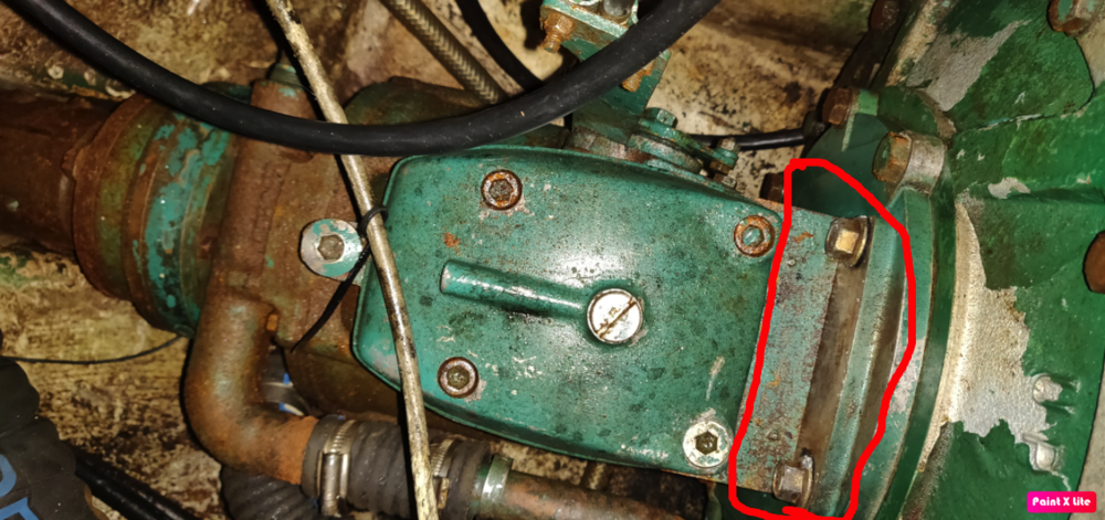

Okkaby Svart 17.November.2018 Emnestarter Link til dette innlegget Svart 17.November.2018 Ser på diverse bilder av disse gir, å får ikke noen til å stemme med det jeg har. Ser en på bildet av mitt gir, så er der liksom noen ekstra feste bolter, samt en ekstra profil der jeg har merket med rød ring. Dette ser jeg ikke på noen andre bilder her eller på google, når jeg søker på disse gir. Så vet da faen jeg, hva som er rett eller feil her. Men jeg ser de ga faen i å rengjøre etter bytte av eksos bend tidligere i år. Tidligere eier fikk lekkasje på dette, å fikk byttet det. så derfor det er rust å skitten rundt gir. Ser å at det mangler id plate. Bilde er tatt med mobil som ble holdt inn over. Så har ikke hatt tryna så langt inne. Sitér dette innlegget Link to post
Andor Svart 17.November.2018 Link til dette innlegget Svart 17.November.2018 men jeg så noe annet som ikke var bra, svinghulskåpa er sprukket ser det ut til, så det på det her siste bildet du la ut Sitér dette innlegget Link to post
Andor Svart 17.November.2018 Link til dette innlegget Svart 17.November.2018 eller er det bare synsbedrag, så litt nærmere på bildet, men syntes ikke det ser så pent ut som det skal være, veldig ruglete Sitér dette innlegget Link to post
Okkaby Svart 17.November.2018 Emnestarter Link til dette innlegget Svart 17.November.2018 Maling flasser av på kåpa. Så ser ut som sprekker, men er ikke sikker på det er noen sprekk. Burde vært rengjort skikkelig. Men er eneste plassen det ikke er enkelt å komme til. Får se om jeg ligger meg ned på ryggen en dag, å prøver på litt rengjøring med filler/sitrus spray. Sitér dette innlegget Link to post
