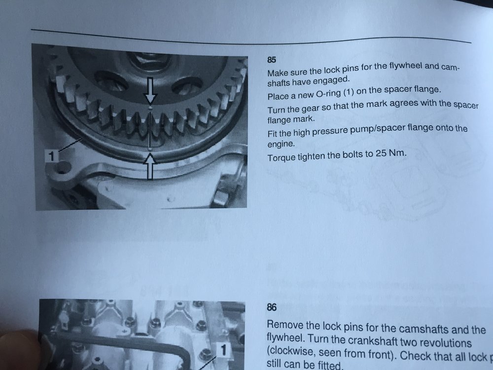

Jeg sitter med 1 stk. dieselpumpe i fanget som må på plass igjen.
Legger merke til at tannhjulet på pumpa har et timing merke som liner opp mot tilsvarende merke i festebraketten til pumpa.
Kan noen vennligst beskrive fremgangsmåten i forbindelse med justering av timing på motor, etc., slik at jeg får alt i riktig posisjon før jeg vrir om nøkkelen.

Jeg har blitt fortalt at det er ingen krise å sette denne tilbake på plass uten å time svinghjulet opp mot cam'en så lenge motoren ikke er rørt etter at jeg demonterte pumpa. Men, samtidig ble det belyst at det uansett kan være fordelaktig med hensyn på forbruk (... og her detter jeg ut). Er det noen som kan kommentere dette?
PS! Takk for utkast fra verkstedsboka Brigg!

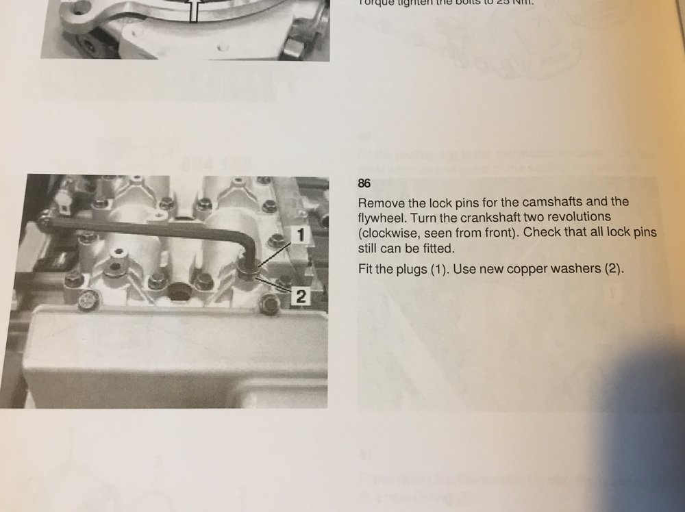

Så lenge registerkjedet ikke har vært rørt må det kunne greie seg å tørne motoren slik at låsepinnene for kamakslingene går på plass. Da vil også svinghjulet stå korrekt. Da bør du være trygg på at det blir helt rett.
Låsepinnene for kamakslingene skal ned der det står en umbrakoskrue i bakkant av hvert ventildeksel. Og så antar jeg at det er tilsvarende hull i kamakslingene som det er mulig å sette en passelig stor bolt ned i når alt står overrett.
