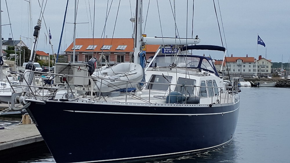

Langs land Svart 23.November.2018 Link til dette innlegget Svart 23.November.2018 Bildet viser en Nauticat 52 i Marstrand. Antar plasseringen ikke er optimal med tanke på gange i motsjø... Sitér dette innlegget Link to post

Stekepanne Svart 23.November.2018 Link til dette innlegget Svart 23.November.2018 Største utfordringen er kanskje å finne en fornuftig plassering av ute-delen. Denne er stor, tung, bråker og vibrerer (og liker trolig ikke å bade i saltvann), ref bildet over Sitér dette innlegget Link to post

Propell75 Svart 23.November.2018 Emnestarter Link til dette innlegget Svart 23.November.2018 Mare Nostrum skrev On 23.11.2018 at 9.29: Bildet viser en Nauticat 52 i Marstrand. Antar plasseringen ikke er optimal med tanke på gange i motsjø... Vis hele sitatet Oj, @Mare Nostrum det var jo en litt uheldig plassering. index skrev On 23.11.2018 at 9.29: Om du har plass til inne og utedel er det bare å kjøre på. Billig og mye varme. Og du vil nok få lavere forbruk enn du estimerer her. En COP faktor på rundt fire er realistisk. Vis hele sitatet Det var dette jeg også tenkte @index, her er det mye å hente. PostIT skrev On 23.11.2018 at 9.34: Største utfordringen er kanskje å finne en fornuftig plassering av ute-delen. Denne er stor, tung, bråker og vibrerer (og liker trolig ikke å bade i saltvann), ref bildet over Vis hele sitatet Ja, enig @PostIT Men jeg tror jeg har nok plass akter i seilbåten - stort rom. Sitér dette innlegget Link to post
