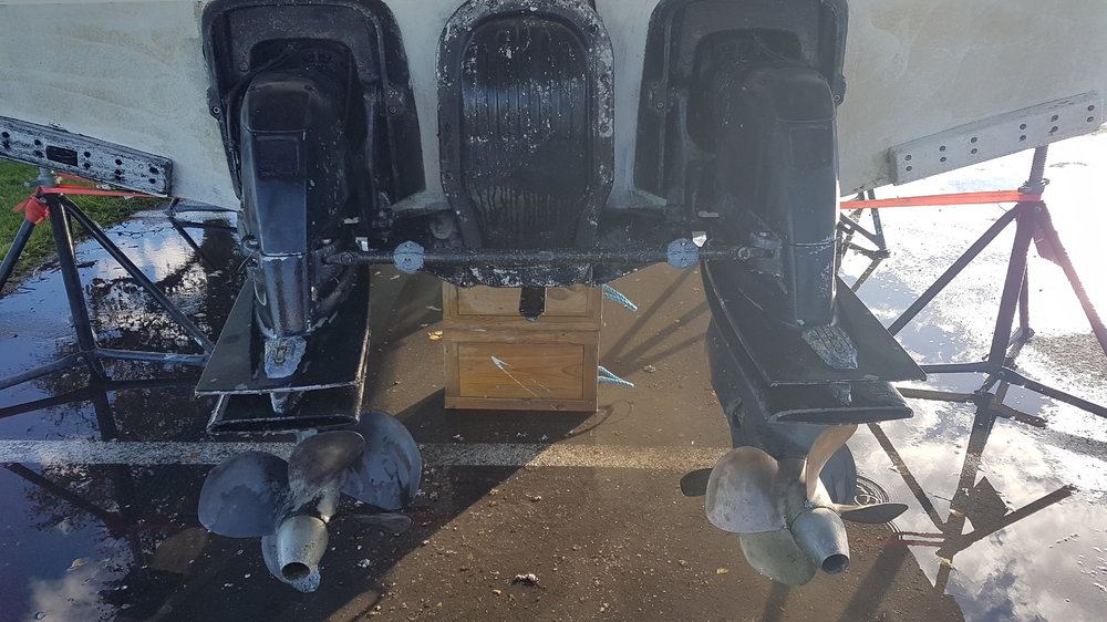

Gabi Svart 15.Desember.2018 Link til dette innlegget Svart 15.Desember.2018 Har aktertruster på min Bavaria 35 sport. Fungerer bra til finmanøvrering, men ikke kjøp den for liten. Som du ser på bildet er det montert halvmåneformede skåler på hver side av truster som også er vinklet litt forover for å motvirke innsug av luft. Fungerer bra det, monterte det samme på Balticen jeg hadde før. Sitér dette innlegget Link to post

Dykker Svart 15.Desember.2018 Link til dette innlegget Svart 15.Desember.2018 tomsunds skrev On 24.11.2018 at 17.13: Takk for tilbakemeldinger. Skal stå på en fairline 37 targa. Vis hele sitatet Er vel samme skrog som min Ph37, men jeg har strake aksler på 2 stk TAMD63P. Vet ikke hvilken motorisering du har, men vil tro at hekkthruster uansett motorisering er bortkastet på din båt. Har du drev, så er det enklere å dra akter inn enn aksler. Men med aksler så er det også lett. Du får mye sterkere moment med å manøvrere med SB/BB motor på akterenden enn med hekkthruster. Blir også lettere enn å vurdere å bruke hekkthruster/motorer i en stresset situasjon. Eksempel på video her. Sitér dette innlegget Link to post
