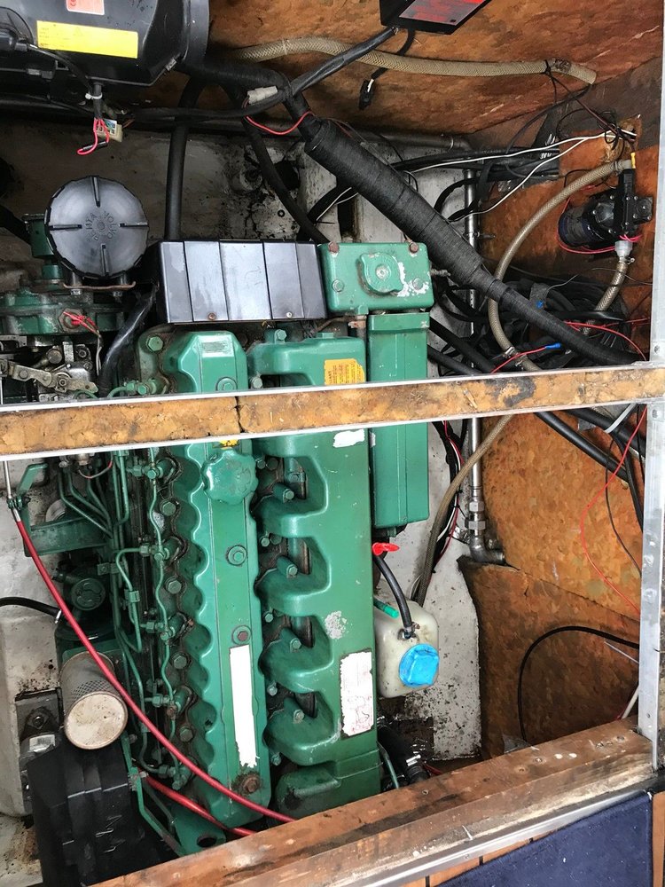

Okkaby Svart 25.November.2018 Link til dette innlegget Svart 25.November.2018 Pekkus skrev 24 minutter siden: Tusen takk for svar alle samen. Skal svinger vere bak eller kan den vere framme. Har ein Inlander Spørs litt hva du skal bruke ekkolodd til da. Men nu er ikke In Lander noen fiskebåt, så går ut ifra det mest er til ren dybde måling. Har sjøl samme båten, å der sitter den innvendig nede i forkant av motor. Får helt ok visning da. Så bruk Tec7 eller tilsvarende å klister den godt fast. Evt lim den fast med epoxylim. Men lønner seg å få ut luftbobler i lime/masse. Du ser den lille hvite klump i fremkant av remskiver/motor på bildet. det er svinger i min båt. Sitér dette innlegget Link to post
Jannmar Svart 26.November.2018 Link til dette innlegget Svart 26.November.2018 (redigert) Okkaby skrev for 13 timer siden: Så bruk Tec7 eller tilsvarende å klister den godt fast. Evt lim den fast med epoxylim. Men lønner seg å få ut luftbobler i lime/masse. Du ser den lille hvite klump i fremkant av remskiver/motor på bildet. det er svinger i min båt. Var litt vanskelig å få øye på, men plutselig tror jeg at jeg ser den. Er det denne? Til trådstarter Pekkus: Angående plassering så bør det ikke ikke være luftbobler i laminatet der hvor svingeren blir festet, når den skal festes på innsiden av skroget. Redigert 26.November.2018 av Jannmar (see edit history) Sitér dette innlegget Link to post
Okkaby Svart 26.November.2018 Link til dette innlegget Svart 26.November.2018 Jannmar skrev for 3 timer siden: Var litt vanskelig å få øye på, men plutselig tror jeg at jeg ser den. Er det denne? Til trådstarter Pekkus: Angående plassering så bør det ikke ikke være luftbobler i laminatet der hvor svingeren blir festet, når den skal festes på innsiden av skroget. Ja stemmer det. Er den hvite en ser med pilen. Var for late til å åpne et tegne program på mac'en hehe Sitér dette innlegget Link to post
