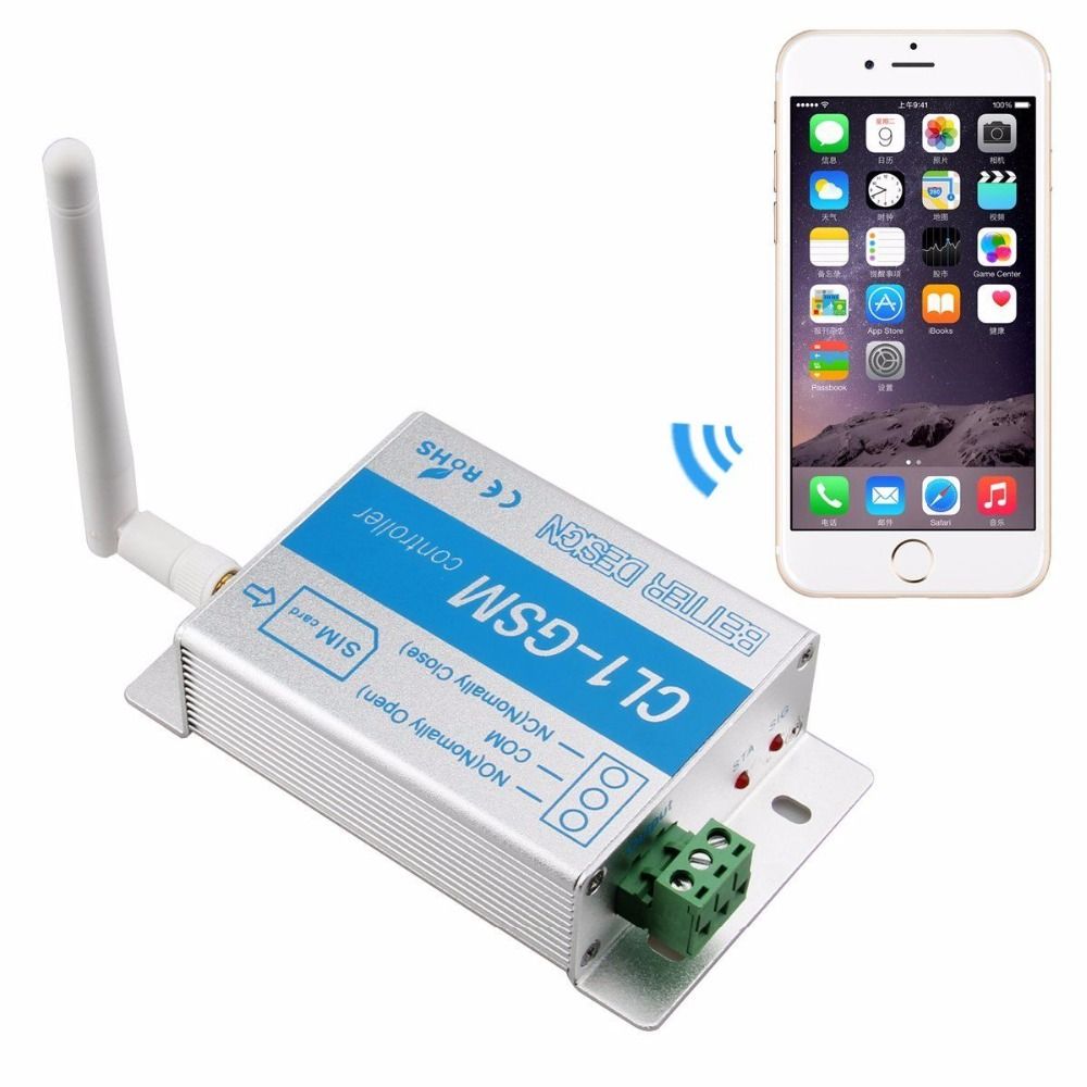

Philonica III Startet 3.Desember.2018 Link til dette innlegget Startet 3.Desember.2018 Hei. Kan noen fortelle meg hvordan denne kobles opp mot en eber airtronic D4 med 801 kontrollpanel? Sitér dette innlegget Link to post
Dykker Svart 3.Desember.2018 Link til dette innlegget Svart 3.Desember.2018 Bruker du Telldus, kan du bruke GMR-1224. Men se på skjema i posten. Gul ledning er sensing for start. Kan sikkert bruke den på den du henviser til. Se skjema Sitér dette innlegget Link to post
Brigg Svart 3.Desember.2018 Link til dette innlegget Svart 3.Desember.2018 Hvordan virker denne? Om du måler, er det kontakt mellom com og NC når enheten ikke er aktivert og kontakt mellom com og NO når enheten er aktivert? Eller hva? Sitér dette innlegget Viksund 340 St. Cruz: Tre-roms fritidsbolig med to terasser og fleksibel beliggenhet. 2009 - 0000: Viksund 340 St.Cruz Fly m/VP D6-370/HS80AE 2003 - 2009: Halco 29 Offshore Fly m/VP 41B/290DP Link to post

k1mbo Svart 4.Desember.2018 Link til dette innlegget Svart 4.Desember.2018 Ja det går fint å bruke en slik. Har en tilsvarende sjøl til min eber Sitér dette innlegget Link to post

Brigg Svart 4.Desember.2018 Link til dette innlegget Svart 4.Desember.2018 Lars H. skrev On 3.12.2018 at 23.09: Ja, det er i hvert fall standard benevning på reléer ol. Vis hele sitatet Dykker skrev On 3.12.2018 at 15.03: Gul ledning er sensing for start. Vis hele sitatet Da bør denne kunne kobles ved å kappe gul ledning mellom kontrollpanel og varmer. Ledningen som går til varmer kobles på com og ledning til kontrolpanel kobles til NC. Så kobles det til 12V pluss på NO (via sikring). Sitér dette innlegget Viksund 340 St. Cruz: Tre-roms fritidsbolig med to terasser og fleksibel beliggenhet. 2009 - 0000: Viksund 340 St.Cruz Fly m/VP D6-370/HS80AE 2003 - 2009: Halco 29 Offshore Fly m/VP 41B/290DP Link to post
Philonica III Svart 11.Desember.2018 Emnestarter Link til dette innlegget Svart 11.Desember.2018 Brigg skrev On 4.12.2018 at 7.26: Da bør denne kunne kobles ved å kappe gul ledning mellom kontrollpanel og varmer. Ledningen som går til varmer kobles på com og ledning til kontrolpanel kobles til NC. Så kobles det til 12V pluss på NO (via sikring). Vis hele sitatet Akkurat slik gjorde jeg, fungerer utmerket. Takk for hjelpen. Reidar Sitér dette innlegget Link to post

Brigg Svart 11.Desember.2018 Link til dette innlegget Svart 11.Desember.2018 Kontrollpanelet virker på vanlig måte gjennom enhetens NC inngang (normaly closed). Sitér dette innlegget Viksund 340 St. Cruz: Tre-roms fritidsbolig med to terasser og fleksibel beliggenhet. 2009 - 0000: Viksund 340 St.Cruz Fly m/VP D6-370/HS80AE 2003 - 2009: Halco 29 Offshore Fly m/VP 41B/290DP Link to post
