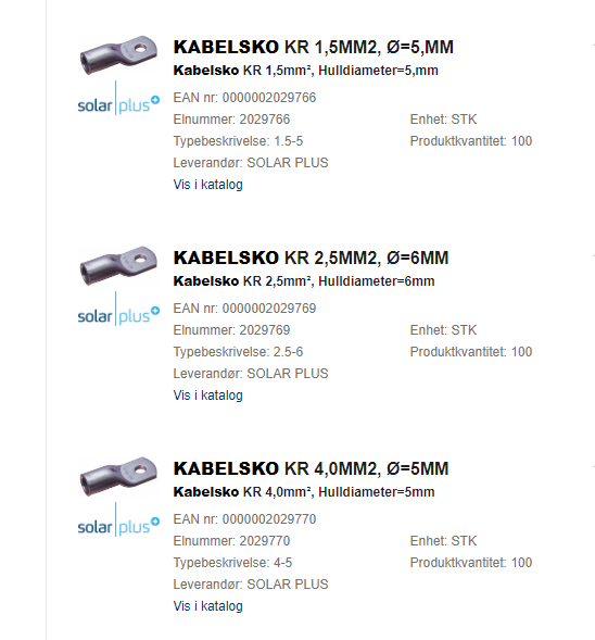

BØstrøm Svart 15.Desember.2018 Link til dette innlegget Svart 15.Desember.2018 Jannmar skrev 59 minutter siden: "Vanntett" innebærer for meg i denne sammenheng at det går an å skvette vann på skjøten, uten at vannet trenger inn. Jeg har ikke tenkt å fiske med kabelen. Vel, du trenger ikke å fiske med kabelen for at oksidering kan gå nærmest metervis innover i kabelen. En litt dårlig presset kabelsko, og ikke fortinnet kabel, kombinert med vesentlig med Ampere, vil nok gi mye varmgang etterhvert. Derfor bør jo all ledning i båt, spesielt i aggresivt miljø, være fortinnet. Ideelt sett burde også små kabelsko vært tette i enden(slik de er til batterikabler mm) men det har jeg aldri sett. Krympestrømpe med lim over da, så ville jo kabelen vært hermetisk lukket, og for den saks skyld, egnet som fiskesnøre. Selv har jeg mye fortinnet ledning i båten, men ikke alle ledninger er det. Endel kabelsko er kjøpt på biltema, og klemmetengene jeg har, kommer vel alle derfra. Etter mye lesing på båtplassen, sitter jeg alltid igjen og griner på nesen etter å ha krympet på en kabelsko. Drar iden, inspiserer den, og er mildt sagt mistenksom. Tror jeg skal skaffe meg sko med litt tykkere metall ja. Som nevnt tidligere, har jeg blitt mer og mer glad i uisolerte sko, som jeg krymper en strømpe over etterpå. Synes jeg har bedre kontroll på krympen da. Sitér dette innlegget Link to post

Jannmar Svart 16.Desember.2018 Link til dette innlegget Svart 16.Desember.2018 BØstrøm skrev for 5 timer siden: Ideelt sett burde også små kabelsko vært tette i enden(slik de er tilbatterikabler mm) men det har jeg aldri sett. Disse har riktignok et lite hull framme på hylsen, men det er om ønskelig enkelt å tette. Sitér dette innlegget Link to post
