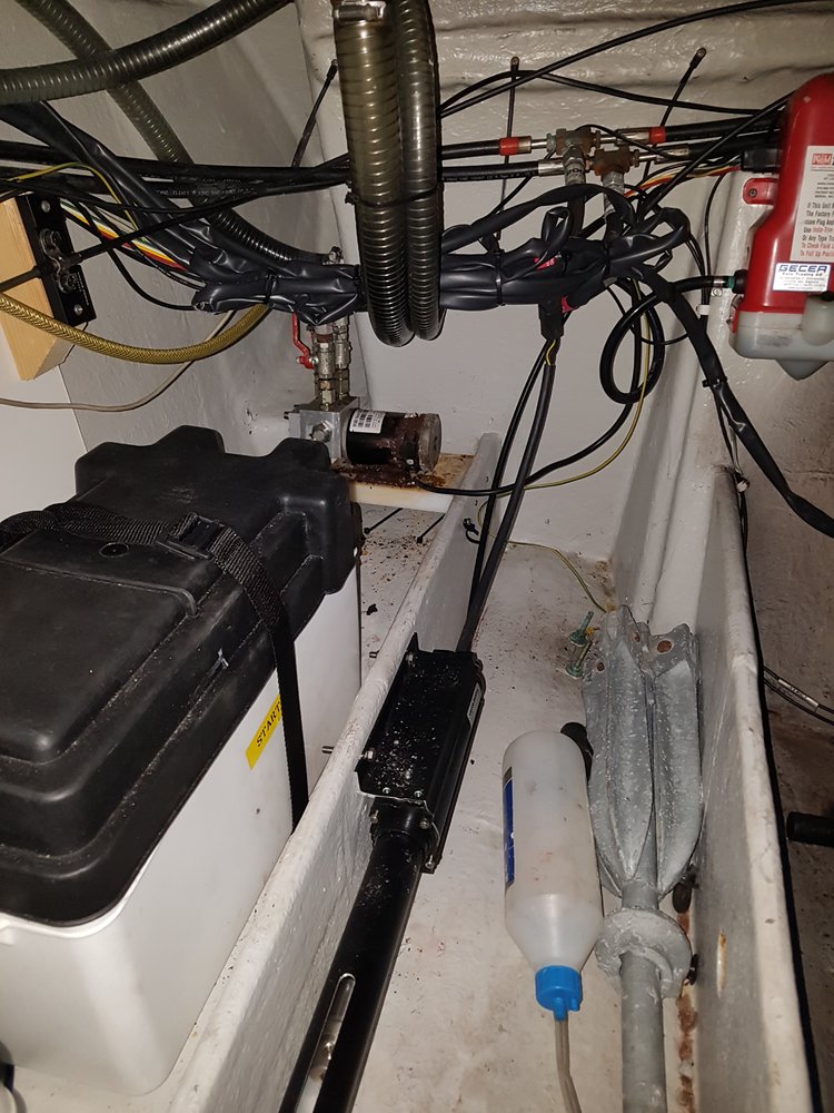

riskyrasmussen Startet 16.Desember.2018 Link til dette innlegget Startet 16.Desember.2018 Var å kikket på en Skilsø 33 FB 2005 i dag. Det var en ting å bemerke, som eier selv påpekte. Når båten har ligget til kai så fungerer ikke rattet på noen av styreposisjonene. Autopilot fungerer heller ikke. Når man starter maskinen, og lar den gå en stund så fungere det etterhvert. Ovserverte dette på befaring. Antar at sammenhengen må være at det bli temperatur i motorrommet, da det ikke er sammenheng mellom motor/styring så vidt meg bekjent. Båten har VP D6 310, og drev. Eier har aldri etterfylt hydraulikolje. Det eneste å sette fingeren på rent visuelt var at pumpe til autopilot var en del rustet utvendig. Noen som har tips til mulig feilkilde? Sitér dette innlegget Link to post
bellen Svart 16.Desember.2018 Link til dette innlegget Svart 16.Desember.2018 Uten olje på styringen, så virker den heller ikke. Regner med at det er bare å fylle olje, så fungerer det igjen. Den pumpen såg ikke bra ut, det er mye fuktighet og kondens i dette motorrommet. For meg høres det ut som at denne båten er veldig dårlig vedlikeholdt, jeg anbefaler deg å holde deg unna kjøp, med mindre du får den veldig billig. Sitér dette innlegget Link to post
Gullfisk Svart 16.Desember.2018 Link til dette innlegget Svart 16.Desember.2018 Det har ikke sammenheng med noe servopumpe på motor da? Den pumpa så ikke bra ut. Min så like fin ut da jeg solgte etter 13 år, så denne har ikke bra omgivelser. Står den under/nær ankervinsj? Tror jeg ville forlangt styringen fikset, om kjøp skulle være aktuellt. Sitér dette innlegget Link to post
Fjordgubbe Svart 16.Desember.2018 Link til dette innlegget Svart 16.Desember.2018 (redigert) Godt 10 år, og so ser det slik ut? Denne båten ville eg gått nærare i saumane! Skal ikkje sjå slik ut. Har vedlikehaldet mangla fullstendigt? Redigert 16.Desember.2018 av Fjordgubbe (see edit history) Sitér dette innlegget Link to post

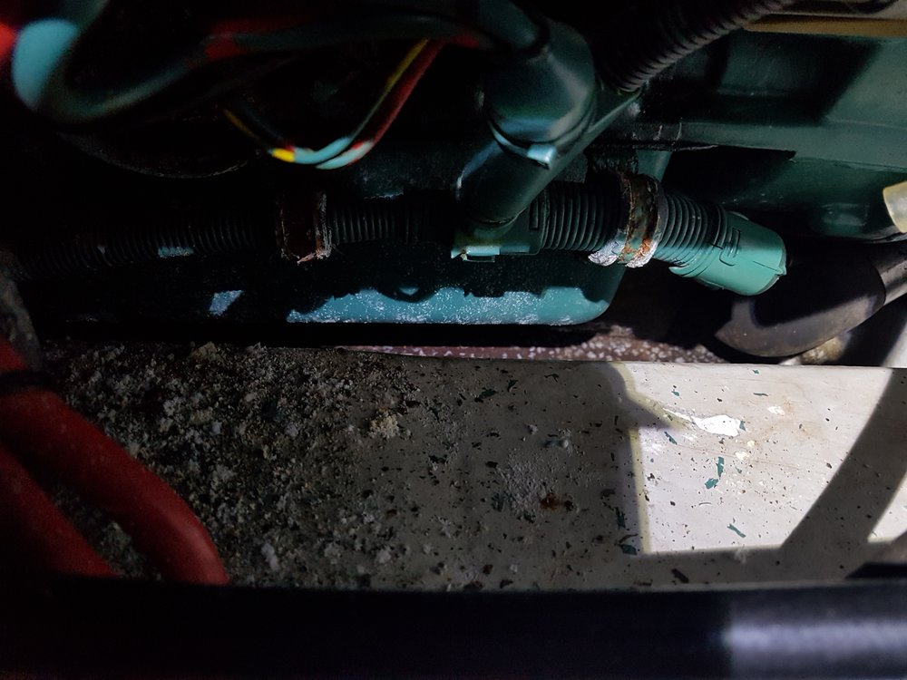

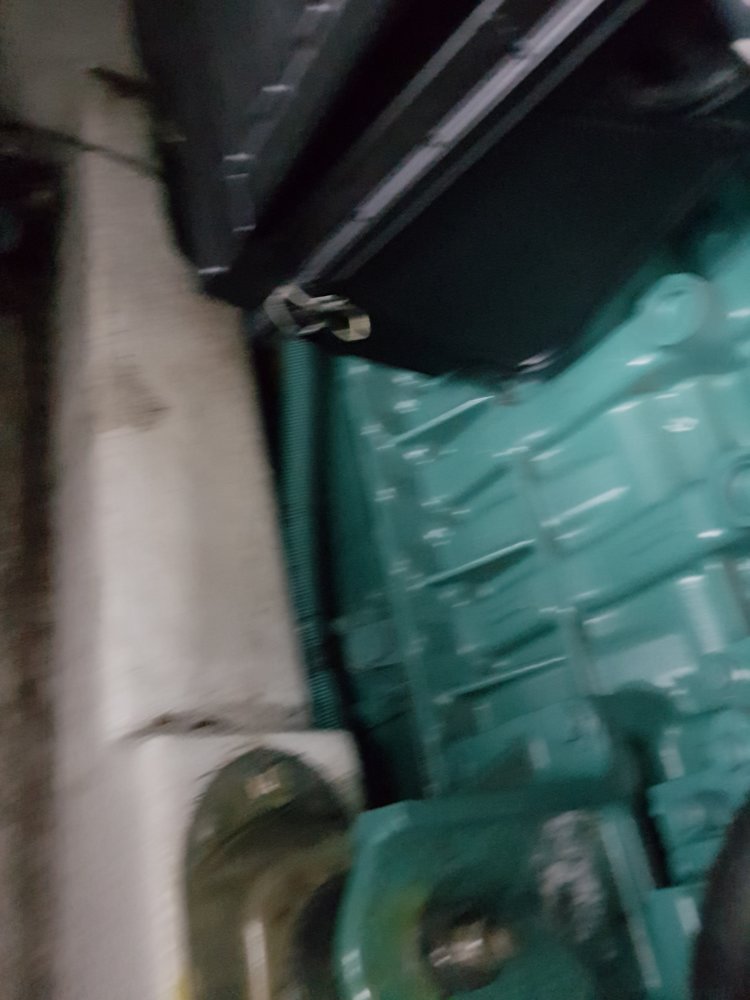

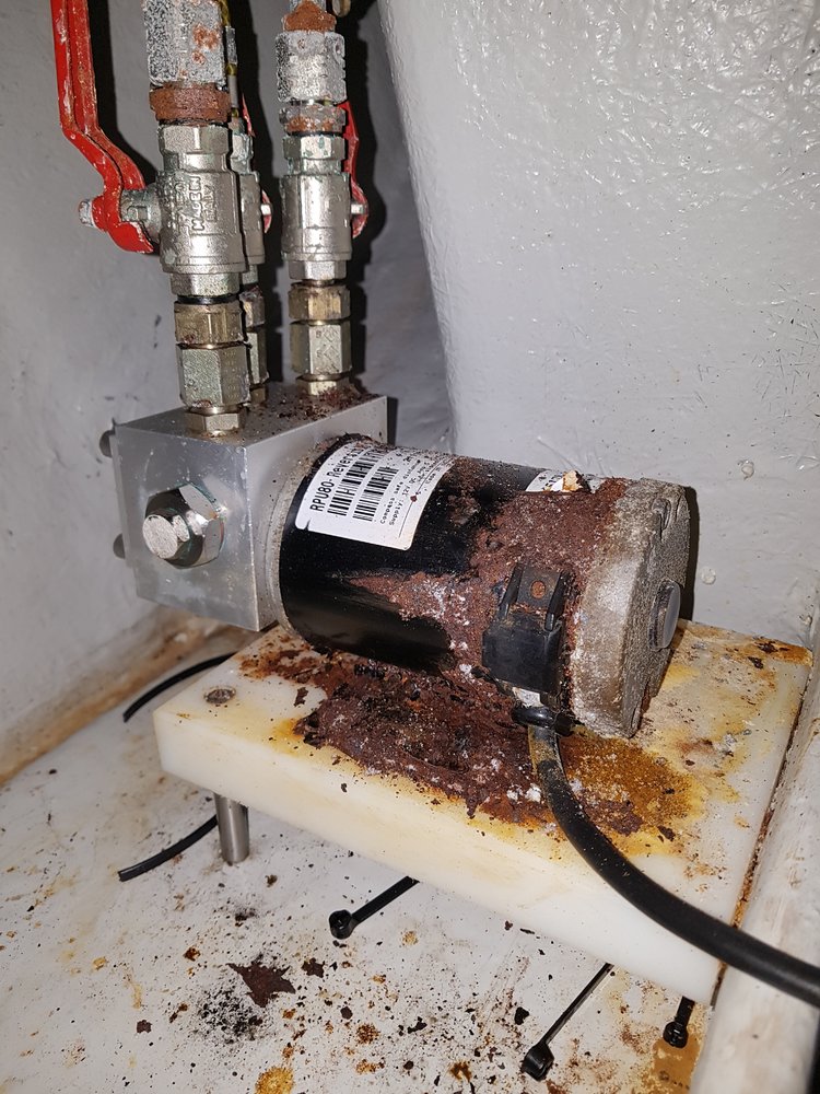

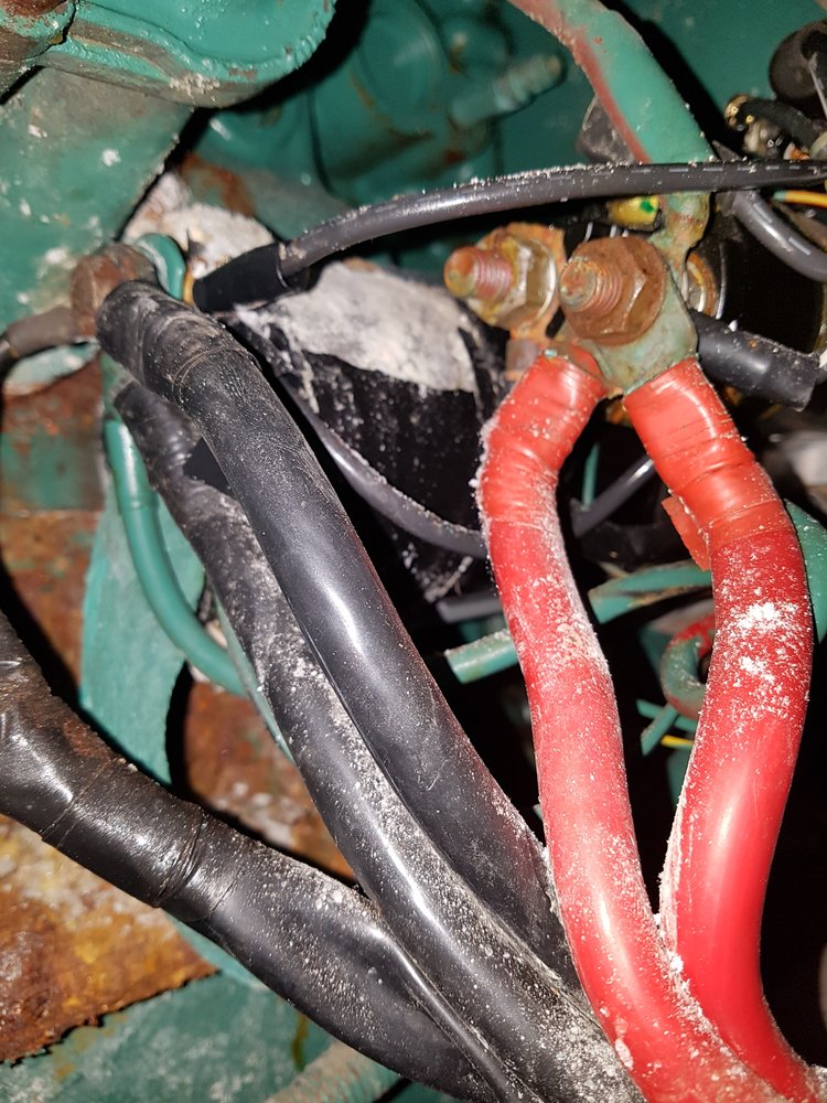

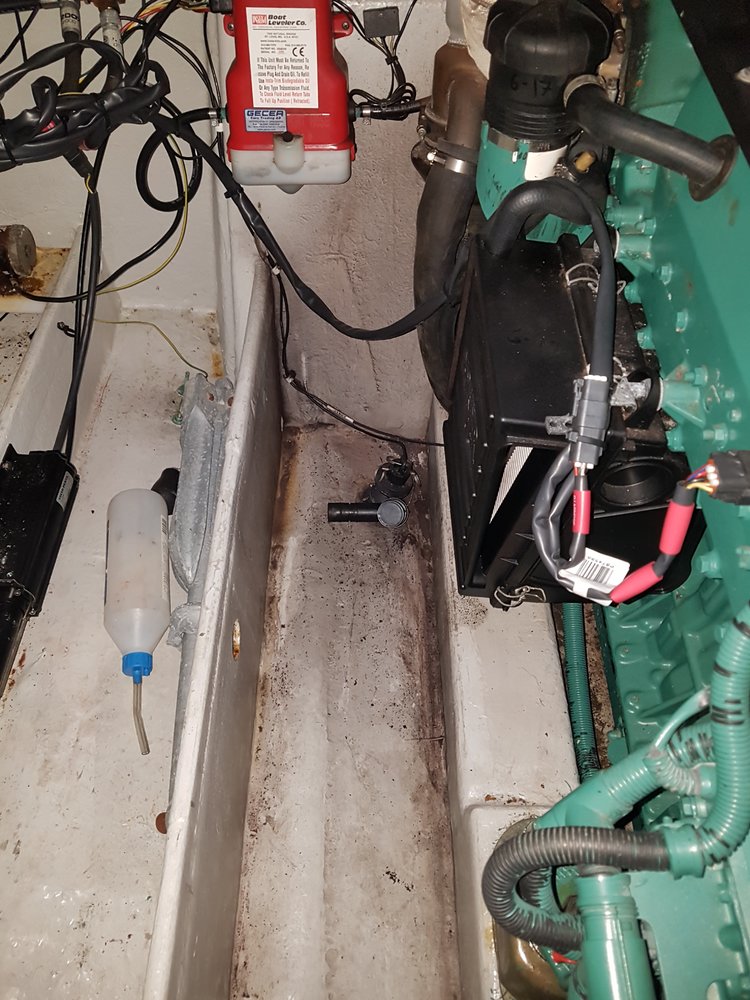

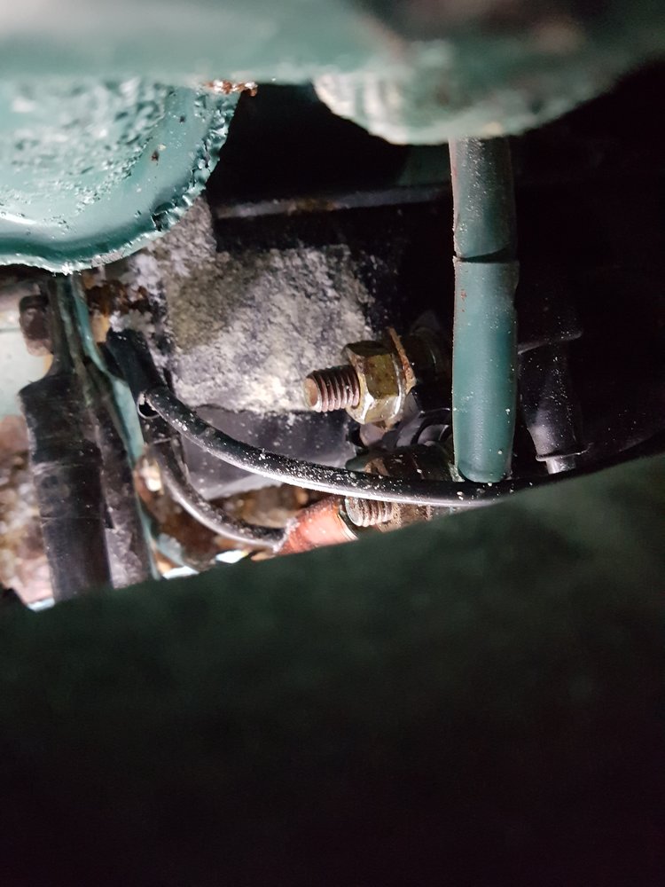

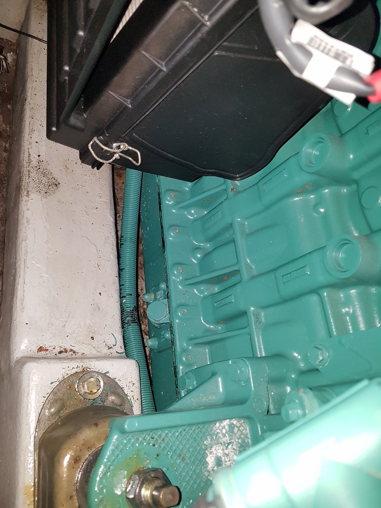

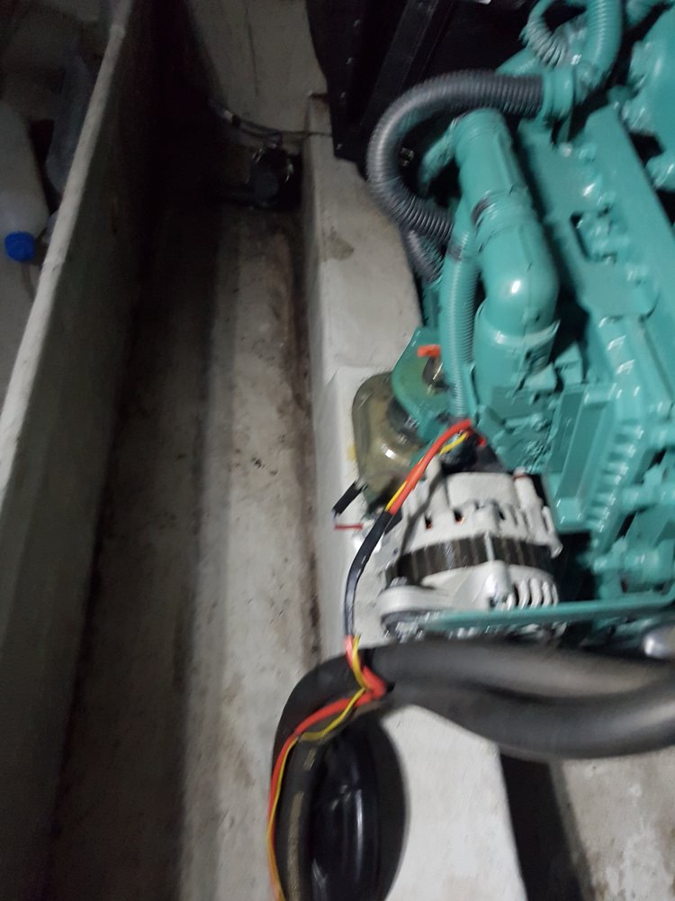

riskyrasmussen Svart 16.Desember.2018 Emnestarter Link til dette innlegget Svart 16.Desember.2018 (redigert) Båten har vært på service med belg, drevolje, motorolje etc hvert år. Den har imidlertid ligget ute hver vinter, uten varme. Er nok ført til noe kondens over tid. Legger ved flere bilder. Ser ikke noe fint ut ved starter (og den andre komponenten ved siden av), så her får man nok trøbbel etter hvert. Også noe overflaterust nederst på motor. Ellers er båten veldig pen og ryddig innvendig. Forsåvidt også i motorrommet, men det hadde nok vært godt med varme om vinteren. Redigert 16.Desember.2018 av riskyrasmussen (see edit history) Sitér dette innlegget Link to post

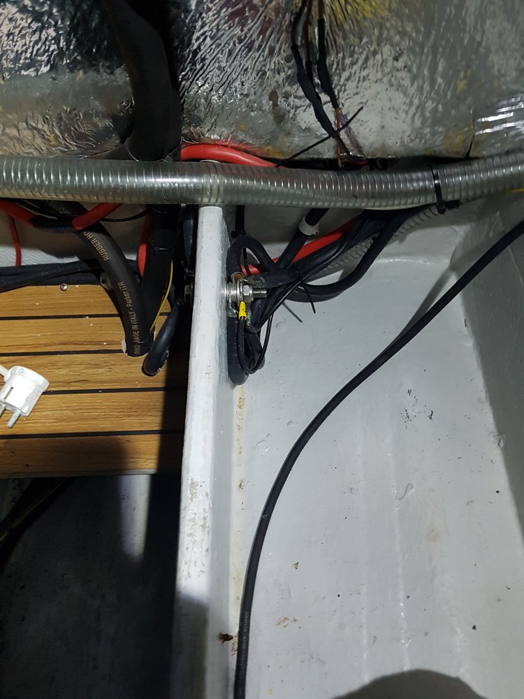

-morten- Svart 16.Desember.2018 Link til dette innlegget Svart 16.Desember.2018 Det var ikke imponerende teknisk utførelse av ledninger og røroplegg!! Ellers ser det ut til at det er fuktproblem med påfølgende korosjonsproblemer som følge! Om jeg var ute etter en sånn båt tror jeg det ikke hadde stoppet meg, men hadde sørga for bedre ventilasjon og lagt opp ledninger og rør på skinner og supporter. litt jobb men kommer ikke til å koste all verden! sjekk om det er fuktproblemer i andre rom i båten også! Sitér dette innlegget Båtgal og Hondafan: Askeladden,Honda Civic Sport, Honda TRX400,Honda CBR 600RR, Honda Kantklipper, Subaru xv Link to post
Hulda Svart 16.Desember.2018 Link til dette innlegget Svart 16.Desember.2018 Enig med @-morten-. Hadde jeg hatt lyst på båten, ville ikke disse detaljene stoppet meg. Jeg ville trukket fra f.eks. 50 000 til ny starter, servo etc. Ser ut til at det har vært noen lekkasjer. Kan ikke sammenlignes med fullisolert Hulda, men allikevel, ser ikke slik ut hos meg etter 18 år. Med unntak av der jeg har sølt sjøvann. Sitér dette innlegget Link to post
Gullfisk Svart 16.Desember.2018 Link til dette innlegget Svart 16.Desember.2018 Jeg tror både autopilot pumpe og starter har fått saltvann for å bli slik. Er det ikke et varmevekslerlokk over starter som har vært lekk på noen Volvoer? Prisavslag eller utbedring før kjøp er vel grei løsning. Sitér dette innlegget Link to post

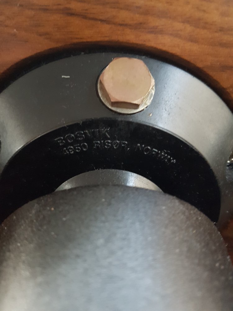

riskyrasmussen Svart 16.Desember.2018 Emnestarter Link til dette innlegget Svart 16.Desember.2018 Her er det to mulige styresystemer altså. Jeg tok det for gitt at det var hydraulisk hele veien. Tok et bilde av rattet nede, er det ikke en påfyllingsskrue jeg ser på toppen? Sitér dette innlegget Link to post
Eureka Svart 16.Desember.2018 Link til dette innlegget Svart 16.Desember.2018 Er hydraulisk hele veien til rattet på D6-310 med drev. Blir tung og rykkete om den ikke motor går óg at det er lite olje. Sjekkes ved påfyllinga på rattet. Synes ut som det er en uorginal lufteskrue på rattet til riskyrasmussen. Er vel en ventil på orginalen, samt at den er svart. Motoren som TS har sett på, synes jeg har fått vel mye saltvann over seg uten at noen har tatt jobben med vasking og spray. Bare se alt saltet som har tørka OPPÅ varmeveksleren. Dessuten er det noe tørket salt i bakkant av der sjøvannsfilteret står. Er det sort plastlokk på den, eller er det byttet til glass lokk. Det var et problem med at svart skrulokk sprakk og saltvannet spruta utover i motorrommet. Står autopilotpumpa ute i bore, under motorromsluftinga? Utbedring av utett varmeveksler, syrebad og ørtogførti nye o-ringer kostet i 2014 28tusen kr. Er det byttet til nytt eksosbend med anode på den aktuelle motoren ? På en ordinær høstservice gjør et verksted relativt lite, annet enn oljer mm. Da hjelper det lite om man er dritgod på microfiberkluten i byssa og ellers nøyer seg med å peile motorolje. Ser jo knallprofft ut å skrive timetall på filter. Meeeeeen, det klarer alle. Sitér dette innlegget Link to post
riskyrasmussen Svart 16.Desember.2018 Emnestarter Link til dette innlegget Svart 16.Desember.2018 Selger bekrefter at svart plastlokk var sprukket, og at dette ble skiftet. Så lekasjen stammer altså fra det. Hva er fornuftig her da? Må det påregnes skifte av o-ringer og vask til 28k, i tillegg til starter og servo. ? Selger ønsker 900k for skuta, så spørs om han må stålsette seg på et skuffende bud ;) Sitér dette innlegget Link to post
Eureka Svart 16.Desember.2018 Link til dette innlegget Svart 16.Desember.2018 Jeg må korrigere meg selv, 28000 for samtlige kjølere. Selve varmeveksleren for sjøvann/kjølevann , som har en lei tendens til å lekke ved fremre lokk, med påfølgende drypping ned på starter og jordingslisse like under der igjen. Demontering, syrebad nye oringer. Intervall for rens av kjølere er hvert 5 år? Er det byttet eksosbend ? Det var problem med tæring på en serie på over flere år. Ble oppdaget og byttet på garantier i 2014. Denne båten er fra 2005 og falt kanskje utenfor garantien da det ble oppdaget på en rekke båter. Sitér dette innlegget Link to post

MajorAndy Svart 17.Desember.2018 Link til dette innlegget Svart 17.Desember.2018 (redigert) Det er vel åbenlyst, at dette intet har med kondens og at ligge ude om vinteren at gøre. Dette skyldes indtrængen af saltvand i motorrummet - dels gennem utæt søvandsfilter/varmeveksler/intercooler (som er skyld i saltaflejringer på starter og medhørende kabler), dels saltvand som kommer et andet sted fra og som er dryppet ned på autopilotpumpen. Hvor dette kommer fra bør undersøges nærmere. Når jeg reagerer så negativt på dette skyldes det, at jeg selv var så dum at købe en båd med to motorer (og to drev) af første generation DPH/D6-310 fra 2004/2005. De var oven i købet ikke vedligeholdt ordentligt af forrige ejer. De havde så mange fejl, at de var en lang kæde af ødelagte ferier og frustrerende oplevelser. Så fra en, der har været der: Få denne båd undersøgt grundigt af en autoriseret, ansvarlig Volvomekaniker og få ALT, der ikke er i orden, skiftet. Jeg gætter på, at her gemmer sig reparationer til en samlet omkostning på mindst 100.000 kroner. Starter, varmeveksler, autopilotpumpe, aktuator - og så alt det, der næsten sikkert er med drevet: Shims, propellere, pakning mellem øvre og nedre gearhus, slanger, styrecylindere. Jeg er bestemt ikke ude på at ødelægge drømmen. For som sagt er det en fin fin båd og en fin motor når begge dele er vedligeholdt. Jeg er bare ude på at beskytte dig og familien fra uventede udgifter og ødelagte ferier. Redigert 17.Desember.2018 av MajorAndy (see edit history) Sitér dette innlegget Link to post
