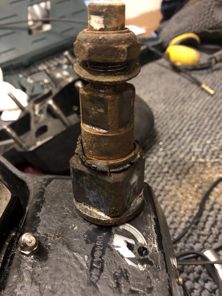

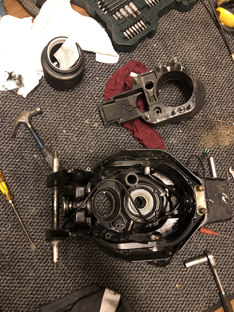

Da var motoren ute av båten og transom kunne demonteres fra båt og hjem i varmen for overhaling:-)
Skjønner nå hvorfor det kom ca 30 liter vann inn i døgnet......
Trodde det kun var swivel pin(styreaksel) men viste seg at det var tæring i underkant av eksos pipe og.....
Nye foringer er satt inn og ny tettering, og rustfri styreaksel.
Med grisnippel montert så burde dette holde noen år;-)
