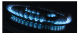

Roger jo skrev On 22.12.2018 at 10.31:
Det er når flammen får GULE/ORANSJE  topper en har dårlig forbrenning, og en  begynner å  få CO2 og CO.
Tegn på at luftspaltene gror igjen , demontere og rengjør  brenneren.
Et perfekt Gassbluss.
Ved perfekt forbrenning produseres det stort sett CO2 og vann, men jeg vil tro det er vanskelig å få opp temperaturen i båten uten å lokke igjen så mye at lufttilførselen blir for dårlig.
Nå er åpen flamme i et rom en dårlig måte å fyre på .
