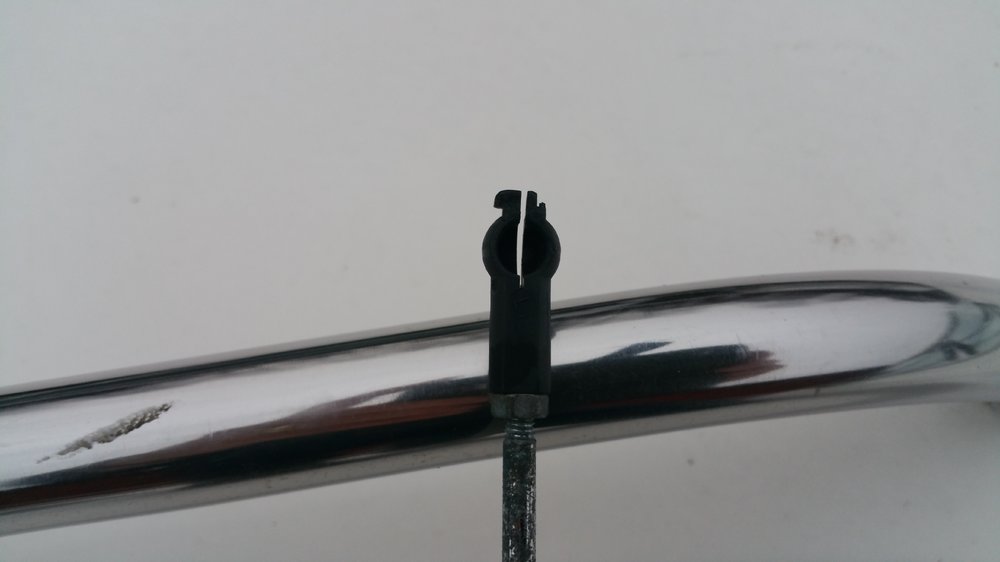

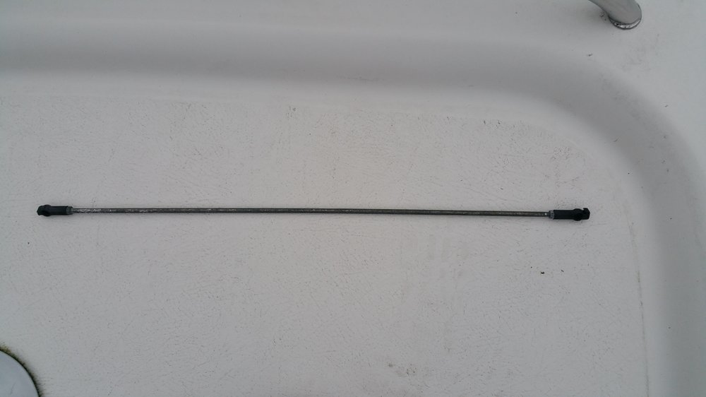

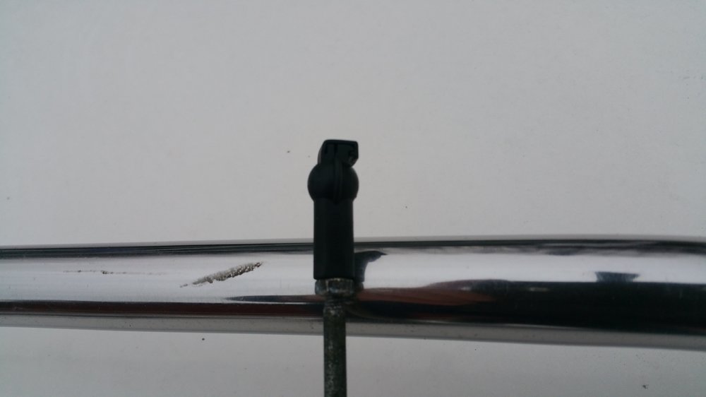

Kaptein Nemo Startet 28.Desember.2018 Link til dette innlegget Startet 28.Desember.2018 Jeg har en Nidelv 320 med støttearmer til vindusviskerne som vist på bildet. På 2 av endene er det knekt låsemekanisme. Er det noen som vet hvor man kan kjøpe nye endestykker? Jeg vet ikke merket på vindusviskerne. Sitér dette innlegget Link to post
Whiskey Svart 28.Desember.2018 Link til dette innlegget Svart 28.Desember.2018 Sjekk Maritim og Biltema. Jeg fant en som hadde like lange armer (men litt tykkere stag...), og brukte staget inkl ende-stykkene fra den. Husker ikke hvor jeg fant den, men tror det var hos en av de ovennevnte, noen år siden. Ser helt lik ut dine i alle fall. Sitér dette innlegget Baltic-pappa Link to post
