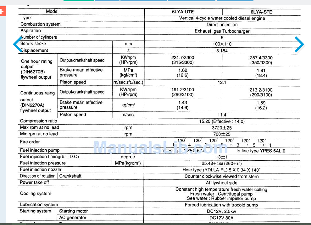

Sarita Startet 6.Januar.2019 Link til dette innlegget Startet 6.Januar.2019 heia,nú har eg mine dyser til vedlighold,men vet ik kor mye bar det skal være.......eg har en yanmar 6lya-ute 260 hk???? Kommentar fra moderator: Tittel redigert, var "dyser". Sitér dette innlegget Link to post

Roger jo Svart 6.Januar.2019 Link til dette innlegget Svart 6.Januar.2019 (redigert) Burde stå i manualen https://www.yanmarshop.com/Media/Default/Documents/OwnersManuals/6LYA-STE UTE Owners Manual (499613-02060).pdf https://www.manualslib.com/manual/1010687/Yanmar-6lya-Ute.html?page=5#manual Spør Her https://www.yanmardeler.no/butikk/yanmar-marine-deler/sok-via-motortype/6-sylindret-motor/6lya-ute Redigert 6.Januar.2019 av Roger jo (see edit history) Sitér dette innlegget Kokekyndig maskinist kjent på kysten. Link to post
Sarita Svart 6.Januar.2019 Emnestarter Link til dette innlegget Svart 6.Januar.2019 1000 takk Sitér dette innlegget Link to post
