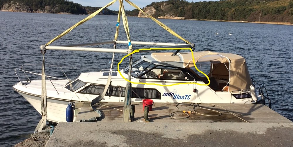

Jag har en Joda 8100 från -85, och har problem med läckage när det regnar.
Regnet tar sig in i plåtöverbyggnaden / doghousen någonstans, och följer plastkanten akterut. Har försökt täta överallt vi kan tänka oss att det kommer in (se bilder nedan), men det har inte hjälpt. Försökt hitta läckan genom att spola vatten utifrån och se när det kommer in vatten – men då är det tätt!  Är det någon som haft detta problem på en Joda? Tar gärna tips!
Regn tar sig in i plåt-överbyggnaden:

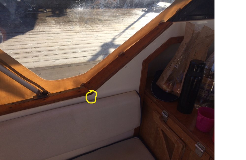

Doghouse / plåöverbyggnad med läckage någonstans
Vatten rinner akterut längs plastkanten, och kommer fram på bägge sidorna i sittbrunnen. Det droppar också in i facken på bägge sidorna rakt under doghousen.

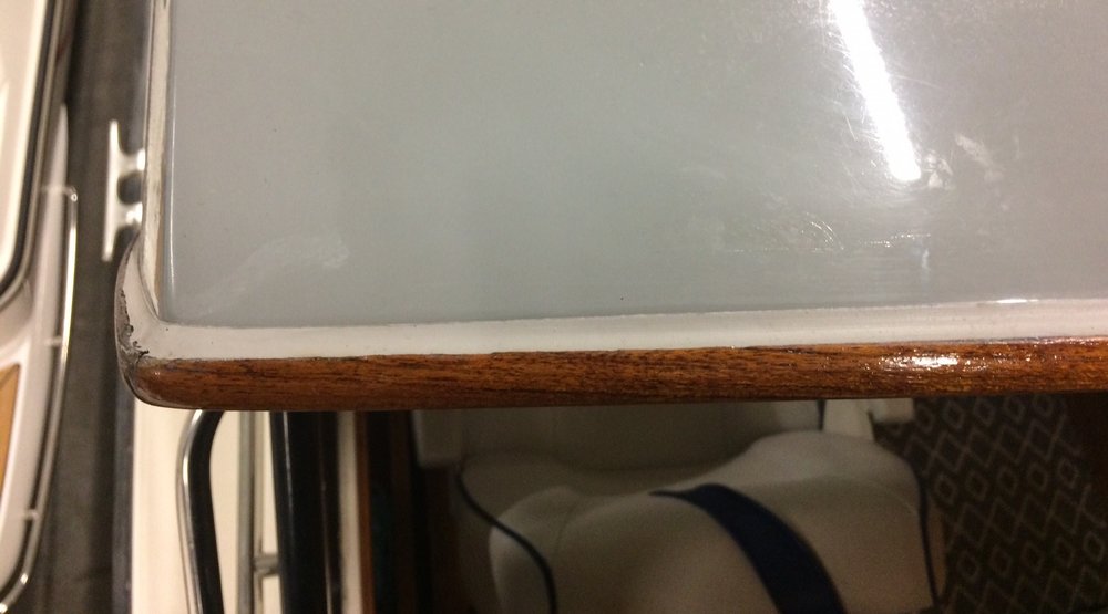

Jag har bytt kapell. Jag har tätat mellan trä och plast utifrån - tagit bort gammal och lagt i ny sika.
Vatten rinner akterut längs plastkanten, och kommer fram på bägge sidorna i sittbrunnen. Har tätat mellan trä och plast utifrån - tagit bort gammal och lagt i ny sika.
Slipat o lackat träramen på doghousen och bytt till ny tätning / sika
Lackat träramen på doghousen och bytt till ny tätning / sika.

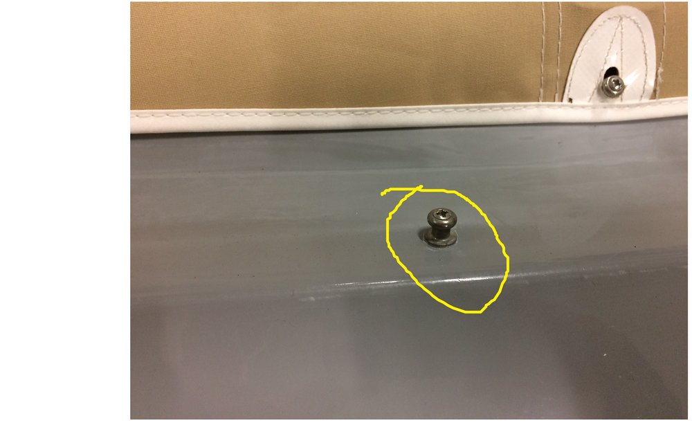

Skruvat ur alla kapellknoppar, och tätat med sika:

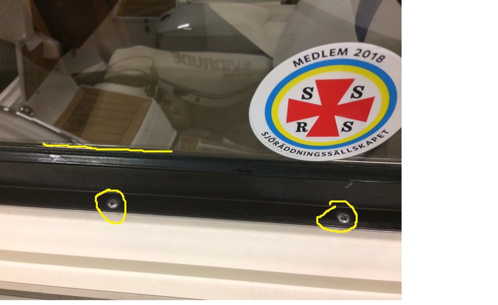

Skruvat ur alla skruvar som fäster plåtöverbyggnaden i skrovet, och tätat med sika. Tätat mellan gummilist och rutor samt mellan plåt och plast med Captain Tolleys Creeping crack cure.
