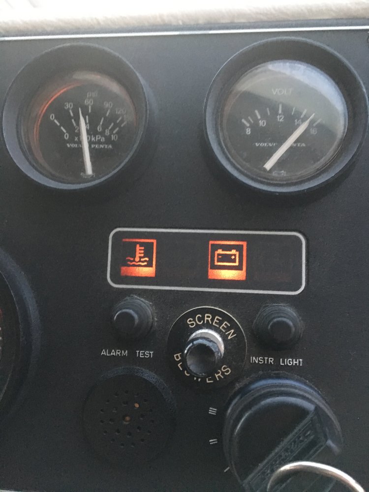

Azax Startet 8.Januar.2019 Link til dette innlegget Startet 8.Januar.2019 Er det noen som kan hjelpe meg på feilsøking/ har vært borti lignende problem, som en ser så lyser kjølevann/batter dette lyser svakt, det er også så vidt summing i alarm hornet, både lys å lyd blir slik det skal være hvis en bruker alarm testen, alle instrumenter er ok motortemp/oljetrykk og lading er ok, motoren virker som den skal. Har prøvd å bytte til styrbord panel å resultatet er det samme, så feilen ligger enten i ledningsnettet eller på motor, det er en TAMD 61A motor. Sitér dette innlegget Link to post
I.M.S. Svart 9.Januar.2019 Link til dette innlegget Svart 9.Januar.2019 (redigert) Kontroller dynamo 61 og forbindelsen til denne, brun ledning. Skal være - når dynamo står stille og skifte til + når dynamo lader. Redigert 9.Januar.2019 av I.M.S. (see edit history) Sitér dette innlegget Link to post
Azax Svart 10.Januar.2019 Emnestarter Link til dette innlegget Svart 10.Januar.2019 Ska få sjekket dette så snart jeg får kjangs, takker for hjelp??? Sitér dette innlegget Link to post
