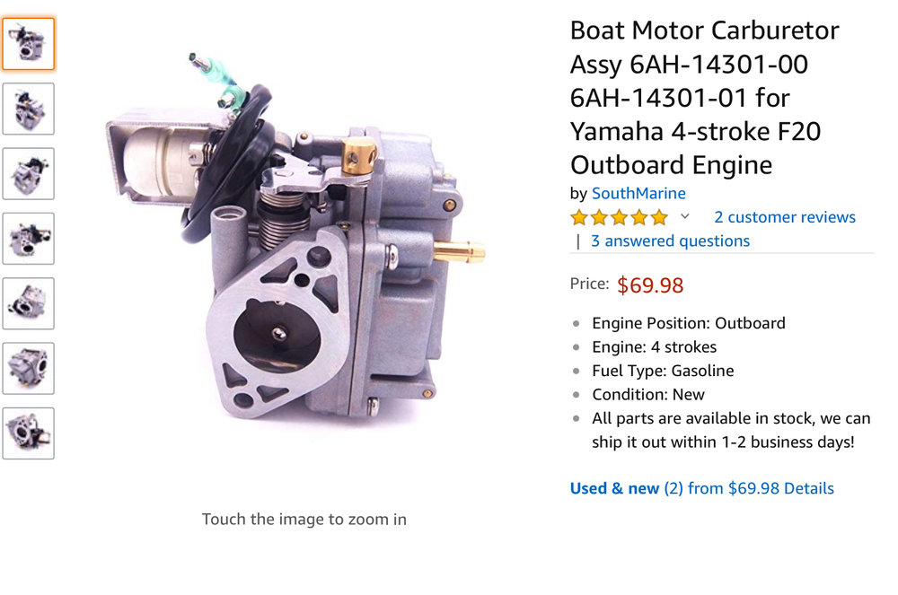

Søk på Amazon etter Boat Motor Carburetor Assy 6AH-14301-00 6AH-14301-01 for Yamaha 4-stroke F20 Outboard Engine. Her finner du rett type fra et Am. firma som heter South Marin(Gjennom Amazon)
