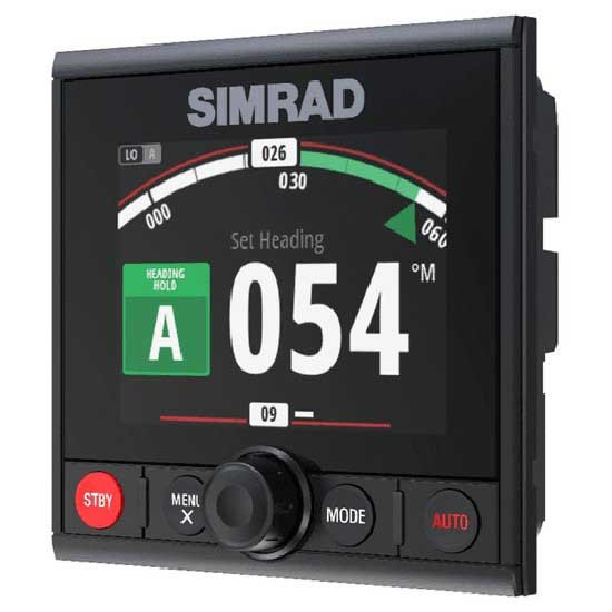

Men min Simrad pilot har "Follow Up" hvilket betyder, at jeg kan styre roret direkte fra det lille rat på piloten - nærmest som en slags servostyring. Det betyder, at jeg fx bruger det under havnemanøvrer, hvor jeg kan dreje rattet (og dermed roret) hurtigere og enklere end hvis jeg brugte det store rat.
Andre piloter har sikkert også den funktion, men det kræver, at der er en drejeknap på piloten - som herunder:
MajorAndy skrev for 4 timer siden:
Det betyder, at jeg fx bruger det under havnemanøvrer, hvor jeg kan dreje rattet (og dermed roret) hurtigere og enklere end hvis jeg brugte det store ratt
Jeg bruker aldri autopilot til manøvrering i havnebassenget... det er vel strengt tatt heller ikke meningen med en autopilot..
To hydr. rattstyringer gjør den jobben...
