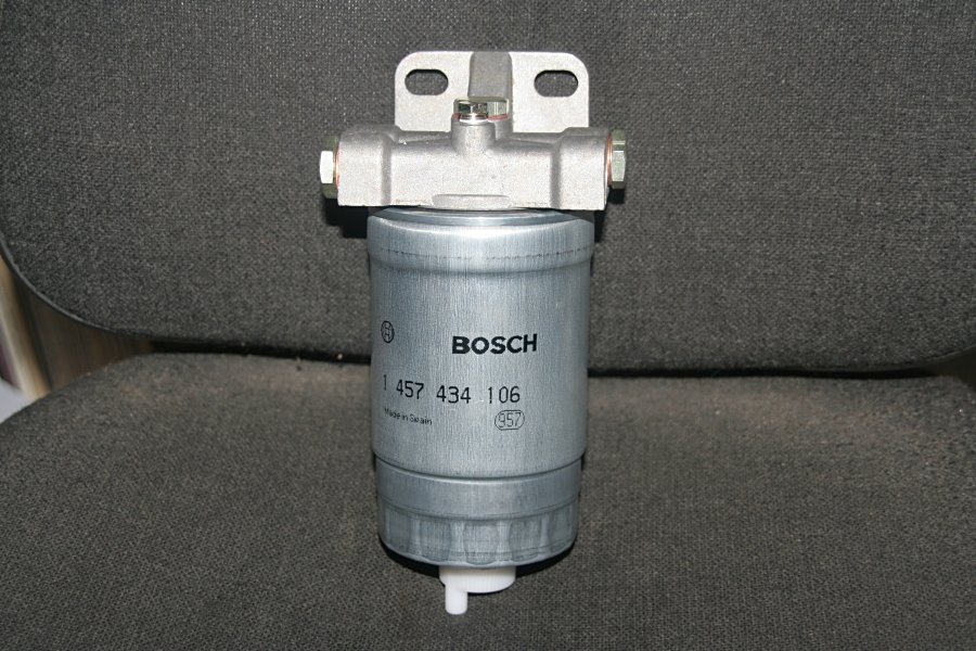

Jeg satte for en del år siden inn et spin on filter (Bosch 1 453 434 106) på min Yanmar 4JHE som forfilter. Jeg ble da sagt at dette var et 20u grovfilter. Men om det faktisk er 20u, står det ingenting om på filteret. Siden det har jeg brukt "ekvivalenter" (WIX Filters 33358E og Marfilt FN 875) som det heller ikke står noe om hvor grove/fine de er. Jeg finner heller ingenting på nettet om finheten på disse. Noen som er flinkere enn meg til å lete og finne svaret?

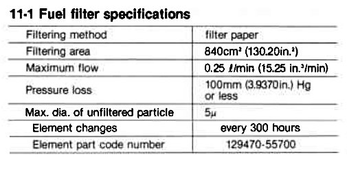

Men nå begynner jeg å bli litt forvirret. LaSa i Son der jeg har båten og handler filter gir meg 129470-55703 filteret. Yanmardeler sier på sine  sider 129470-55810 mens det i verkstedhåndboken for min Yanmar 4JHE sies 129470-55700. Der sier de også at filteret ikke skal slippe gjennom partikler større en 5 micro!
Redigert av Lars H. (see edit history)

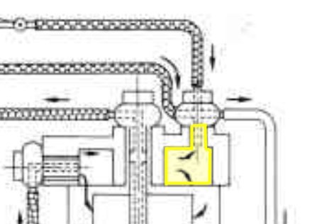

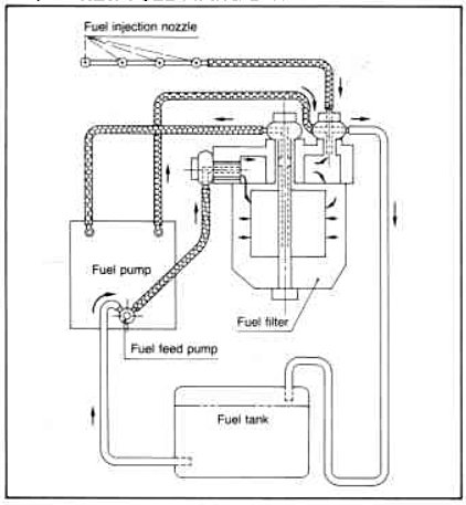

Feilen må vel i så tilfelle være at det står max og ikke min? 0,25l/min (15 liter pr. time) må vel være nok? Motoren drikker rundt 5 liter pr. time i gjennomsnitt på normale forhold.Returdieselen går vel ikke gjennom filteret etter hva jeg kan forstå av diagrammet?
Lars H. skrev for 1 time siden:
Nei, det gjør den ikke. Det er bare et veikryss på toppen av filteret hvor retur fra høytrykkpumpe, dyser og filter møtes og til slutt ender i tanken. Det kommer ingen retur fra filteret annet enn ørlite grann gjennom et ørlite hull. Dette hullet er for og slippe eventuell luft i filteret ut. Det går ingen diesel inn på filteret den veien. Mulig yanmar har en ventil i toppen av finfilteret i stedet for dette lille hullet som cav brukte på noen. Husker ikke helt.
Det er nok som du sier en liten forbindelse fra filteret og opp til "veikrysset" (markert med gult) slik at systemet blir selvluftende. Og selvluftingen fungerer utmerket etter filterbytte. Da er det bare å kinne litt til luften er borte, eller etter at jeg satte inn elektrisk fødepumpe, bare å slå på tenningen (uten å vri helt til startposisjon) slik at pumpen starter. Da er det markert forskjell i lyden når luften er ute og jeg kan starte etter å ha ventet litt til.
