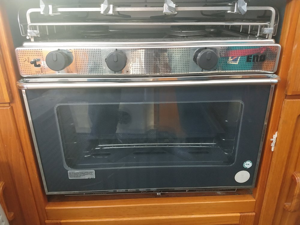

Vaagen Startet 28.Januar.2019 Link til dette innlegget Startet 28.Januar.2019 Prøver å finne ut hvordan jeg tenner stekovnen på min nye (for meg) ENO ovn. Jeg har svært begrenset med dokumentasjon, kun noe greier på finsk... Er der el tenning på disse, med et batteri som skal skiftes? Blussene tenner jeg med fyrstikker, i alle fall nå. Legger ved bilde av ovnen og fremsiden av den finske blekka. Sitér dette innlegget 1988 Silver Viking 462, Mercury 35hk 1986 Fjord Touring 930 CC, VP AD41A 2016 Terhi 445C, Tohatsu 30hk Link to post
Ask Svart 28.Januar.2019 Link til dette innlegget Svart 28.Januar.2019 Hei Eg kjenner ikkje denne omnen, men bysselighter ved dysa, samstundes som du opnar for gassen vil nok virka. Du må nok halda på gassen til temperaturfølaren er varm. Sitér dette innlegget Link to post
Vaagen Svart 28.Januar.2019 Emnestarter Link til dette innlegget Svart 28.Januar.2019 Ok, hvordan identifisere dysa inni ovnen? Sitér dette innlegget 1988 Silver Viking 462, Mercury 35hk 1986 Fjord Touring 930 CC, VP AD41A 2016 Terhi 445C, Tohatsu 30hk Link to post

Vaagen Svart 28.Januar.2019 Emnestarter Link til dette innlegget Svart 28.Januar.2019 Tusen takk. Det ser ut om om noen har el. tenning, og andre ikke. Min har ikke den knappen (Zündknopf ) som vises i den tyske manualen, så da er den nok uten el. tenning. Det står at der skal være en tenn-åpning inne i stekovnen, får skru på gassen og se om jeg finner den:-) Sitér dette innlegget 1988 Silver Viking 462, Mercury 35hk 1986 Fjord Touring 930 CC, VP AD41A 2016 Terhi 445C, Tohatsu 30hk Link to post
Mulligan Svart 28.Januar.2019 Link til dette innlegget Svart 28.Januar.2019 Står det en liten svart holder til AA batteri bak på den ? Sitér dette innlegget Link to post
Mix Svart 28.Januar.2019 Link til dette innlegget Svart 28.Januar.2019 Faxen skrev 13 minutter siden: Her er en tysk manual Det der er en manual for Eno Gascogne, den har batteri tenning. Trådstarter har nok en eldre modell uten batteri tenning. Men jeg tviler på at modell navnet er "420" Sitér dette innlegget Link to post
Sofia 1030 Svart 28.Januar.2019 Link til dette innlegget Svart 28.Januar.2019 Etter en stund slutter ofte battertenning uansett å virke- og da fungerer det fint med en vanlig peistenner Sitér dette innlegget Link to post
Ida Marie III Svart 28.Januar.2019 Link til dette innlegget Svart 28.Januar.2019 gunnark skrev for 2 timer siden: Etter en stund slutter ofte battertenning uansett å virke- og da fungerer det fint med en vanlig peistenner Bare å bytte batteriene på baksiden, så funker den videre... Tror ovnen på bilde er uten EL.tenning... Sitér dette innlegget Link to post

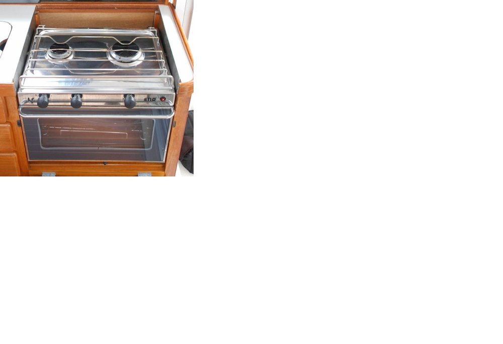

fernanda Svart 30.Januar.2019 Link til dette innlegget Svart 30.Januar.2019 (redigert) Det ser ut som om vi har samme komfyr, min er med Piezotenner, (den røde knappen helt til høyre), som det ser ut til at du ikke har... Denne fungerer kun på blussene oppe, ikke I stekeovnen og har alltid vært sånn, så det har jeg ikke brukt noen energi på å undersøke om er rett eller galt. Vi tenner stekeovnen med en lang lighter ned I det hullet midt I bunnplata inne I ovnen. Da kommer det en liten poff, etterfulgt av en svak blålig flamme når det har tent. Ellers er vi meget godt fornøyde med ovnen og har ikke hatt noe tull med den på de 8 somrene vi har hatt båten. Lykke til! Fernanda Redigert 30.Januar.2019 av fernanda (see edit history) Sitér dette innlegget Båthilsen fra Fernanda. Link to post
Mulligan Svart 30.Januar.2019 Link til dette innlegget Svart 30.Januar.2019 Piezotenneren fungerer også i stekeovnen. Sitér dette innlegget Link to post
Ida Marie III Svart 30.Januar.2019 Link til dette innlegget Svart 30.Januar.2019 Mulligan skrev 25 minutter siden: Piezotenneren fungerer også i stekeovnen. Stemmer, har også denne stek ovnen, riktig nok 3 bluss, men de er nok like. El.tenneren funker nede i ovnen også... Men om du ikke har den røde knappen på høyre side, så har du ikke selvtenner... På bildet til trådstarter kan jeg ikke se denne knappen. Sitér dette innlegget Link to post
Mulligan Svart 30.Januar.2019 Link til dette innlegget Svart 30.Januar.2019 Det du må se etter er batteriholderen på baksida.. Enkelte kan ha selvtenneren i regulatoren. Sitér dette innlegget Link to post
Roger jo Svart 30.Januar.2019 Link til dette innlegget Svart 30.Januar.2019 Svensk batteri Endast Standard och Gascogne modell https://www.maritim.no/content/mma/publish/06/643/64306/ENO_komfyr-ONE_Standard_Le_Gascogne-1.pdf Sitér dette innlegget Kokekyndig maskinist kjent på kysten. Link to post
Vaagen Svart 30.Januar.2019 Emnestarter Link til dette innlegget Svart 30.Januar.2019 Har ikke fått brukt tid i båten enda, men det ser ut som om der ikke er el tenning på min, og at der skal være en liten åpning i bunnpanna for tenning. Skal rapportere tilbake når jeg har testet:-) Sitér dette innlegget 1988 Silver Viking 462, Mercury 35hk 1986 Fjord Touring 930 CC, VP AD41A 2016 Terhi 445C, Tohatsu 30hk Link to post
