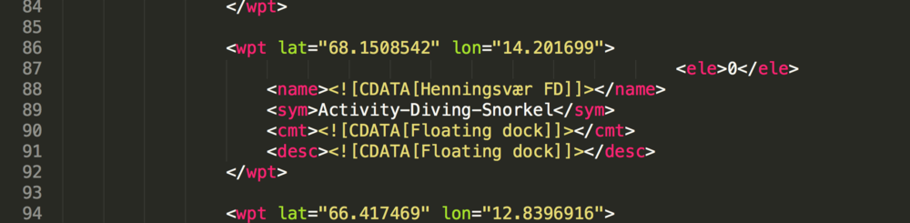

Gpxn fra svai har <ele> elementet i seg, dette bruker ikke OpenCPN så et enkelt relativt brukervennlig hack er å bare kjøre en search og replace <ele> med <sym> i gpx-fila. En nær sagt hvilken som helst text-editor kan gjøre det.
Iconfilene finner en for windows under "C:\Program Files (x86)\OpenCPN 4.6.1\uidata\markicons", for mac Applications/Contents/SharedSupport/uidata/markicons, og en bruker filnavnet uten extensions som symbolnavn.
Eks.
search <ele>0.000000</ele>
replace <sym>Activity-Diving-Snorkel</sym>

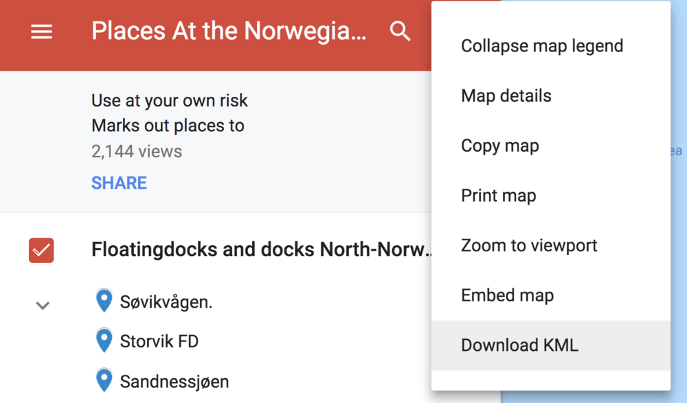

Howto gpx med ocpn-symbols, fra googlemap til openCPN
Åpne linken til googlemapsfila fra Svai:https://drive.google.com/open?id=1t8B-Vk4_452ORWzPwpFiF6vn3Hw&amp;usp=sharing

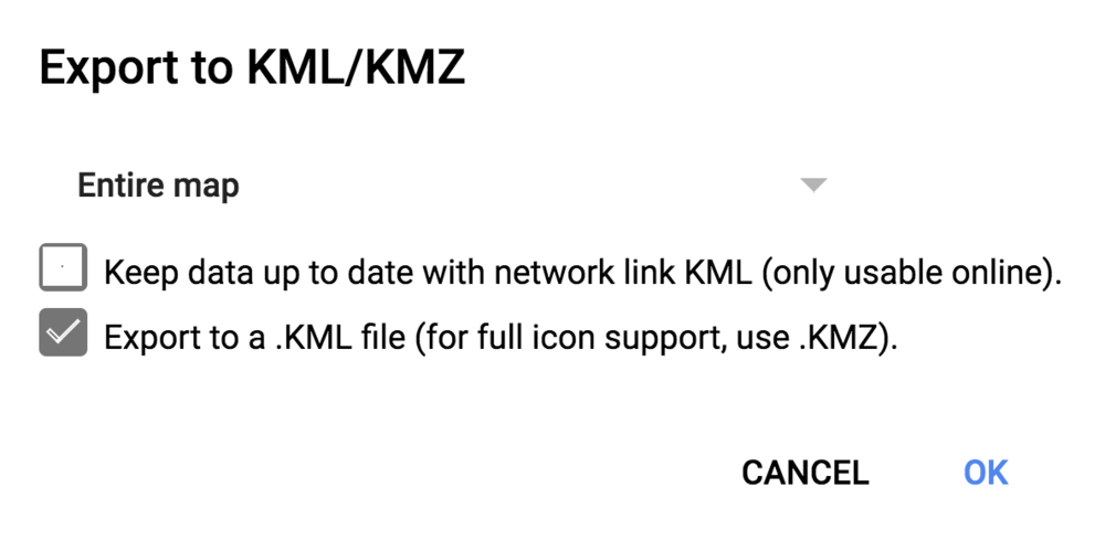

Last ned .kml fila
Hak av for kml og last ned. (kmz er et format som ikke virker for dette)

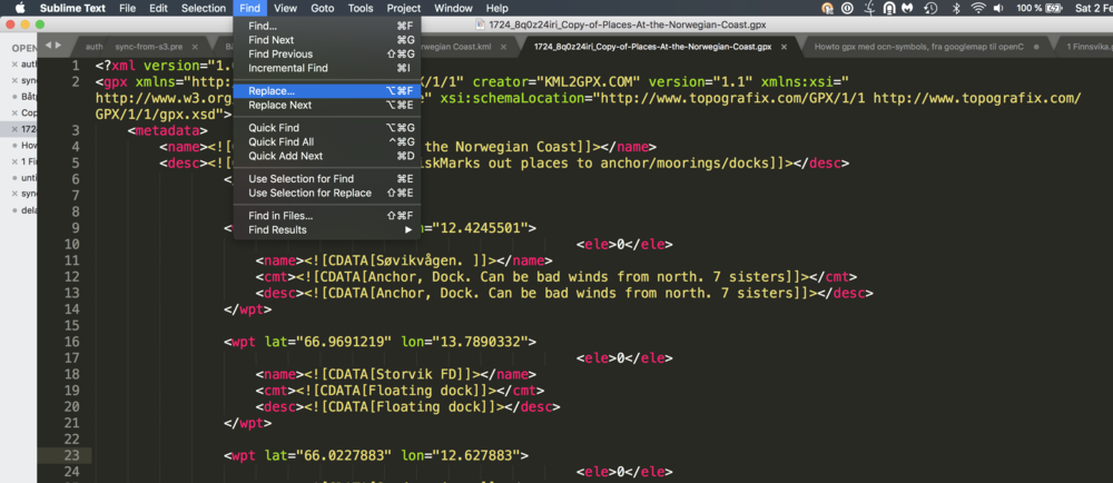

Get a real text-editor
https://www.sublimetext.com

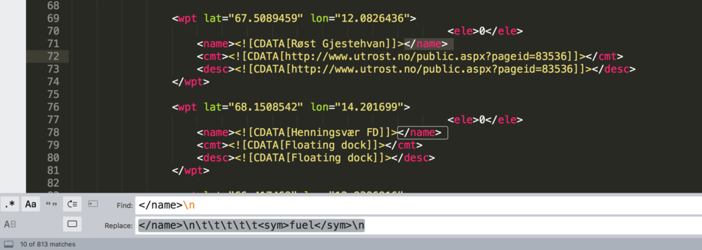

Åpne gpx-fila i Sublime og velg Replace fra Find-menyen:
Merk av for regex ".*"" til venstre, rett før "Aa" i search&replace-boksen i bunn.
Hvor jeg har skrevet Activity-Diving-Snorkel putter en heller inn det ocpn-ikonet en ønsker.
Jeg har skrevet i en tidlgere post her hvor disse ligger.
Search for:   </name>\n
Replace med:   </name>\n\t\t\t\t\t<sym>Activity-Diving-Snorkel</sym>\n
Så replace all, sjekk at det er riktig, fiks om ikke, save og importer til ocpn.

Det som er markert med SVART, "stammer" fra den KML-fila jeg laget i Google Maps. Taggen <wpt lat> og <wpt lon> gir - you guessed it - posisjonen. Taggen <name> er navnet på ankerplassen.
Så kommer vi til det JEG ikke kan (kanskje SamH kan hjelpe). Teksten som står i taggen <extensions> og <ogr.description> svarer til den beskrivende teksten jeg la inn da punktet ble laget i Google Maps. Av en eller annen grunn som jeg ikke forstår, kommer denne teksten IKKE opp i OpenCPN.
Men så går vi til det som er merket med RØDT. Dette er ting som jeg har lagt inn manuelt, ved hjelp av WordPad (fordi det er enkelt), men en hvilkensomhelst teksteditor duger. Det som står i taggen <desc>, kommer opp i feltet beskrivelse i OpenCPN. Det er her du skal skrive / kopiere inn tekst som f.eks. "Nevlunghavn/omrestranda, Larvik Kommune Vestfold. god bunn for ankring. Ta jolla inn til Omrestranda og gå på bakeriet eller gå inn til Nevlunghavn hvor det er restaurant, fiskebutikk og gjestgiveri. Veldig barnevennlig på den langgrunne Omrestranda. fin rusletur til Mølen med stor samling gravhauger fra vikingtiden. Kan gynge litt med dønning fra sjøen utenfor." (Rappet denne teksten fra Jørn Fosholms beskrivelse av Omrestranda.
Videre, merket med RØDT, taggen <sym>: Denne styrer hvilket symbol punktet skal vises med i OpenCPN. SamH har forklart deg hvilke symboler som er "tillatt" i OpenCPN. Her er det et poeng å bruke en farge som står godt ut fra bakgrunnen.
Så: Dette må altså gjøres for ALLE punktene i basen din. Jeg mener det enkleste for deg vil være å ha en GPX-fil som "master", og som du med jevne mellomrom konverterer til en KML-fil og legger ut ved hjelp av den haugen av gratis konverteringsprogrammer som finnes.
Og hvis noe ikke funker: "baatplassen.no"....

<extensions> er for produktspesifikke greier. OGR er et bibliotek for å massere vektorbaserte gis-data, som f,eks kml, antagelig bruker Google ogr(www.gdal.org) for eksporten og legger noe metainfo der.
Du kan bare ha et <desc> element så du må evt merge ogr:description-stringen inn i eksisterende <desc> element.
En kan laste opp egne ikoner til ocpn, (https://opencpn.org/wiki/dokuwiki/doku.php?id=opencpn:opencpn_user_manual:advanced_features:user_icons), men å distribuere de med en gpxfil funker ikke.
