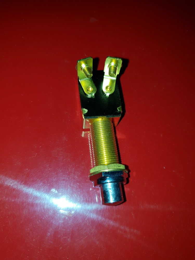

Martin Fisher Svart 2.Februar.2019 Emnestarter Link til dette innlegget Svart 2.Februar.2019 Oki flotters takk, ikke helt på jordet da? Da blir det vel en pluss på hver av "skruene" på trykknappen. Tutervel konstant ellers ? en inn og en ut til hornet... Sitér dette innlegget Link to post
