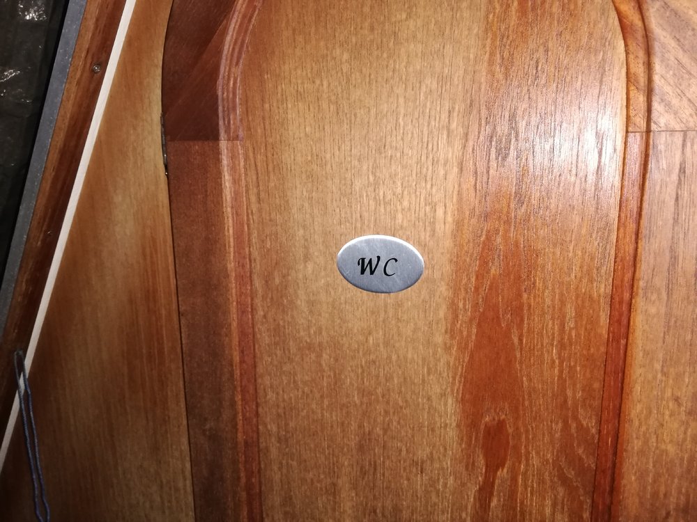

Gudrun Startet 4.Februar.2019 Link til dette innlegget Startet 4.Februar.2019 Har et par små felt i innredningen hvor lakken har løsnet fra teakplatene. Ja er vel strengt tatt finerplater med et tynt lag teakfiner ytterst. Fremstår som lett gult der det har løsnet. Lakken har løsnet fra ytterkant plate. Har ikke pusset på dette. Innredningen var levert ferdig lakket fra snekkerfabrikken som i sin tid laget den. Er det noen her som har fikset tilsvarende med bra resultat? Vurderte å kappe til nye platebiter, men etter tre sekunders betenkningstid kom jeg til at det ville bli fargeforskjell. Dermed muligens fått en ny hobby med blanding av beisfarger. Er ikke temperatur til lakkarbeid akkurat nå samtidig som det er yr i luften, men arbeidet må jo planlegges. Sitér dette innlegget Link to post

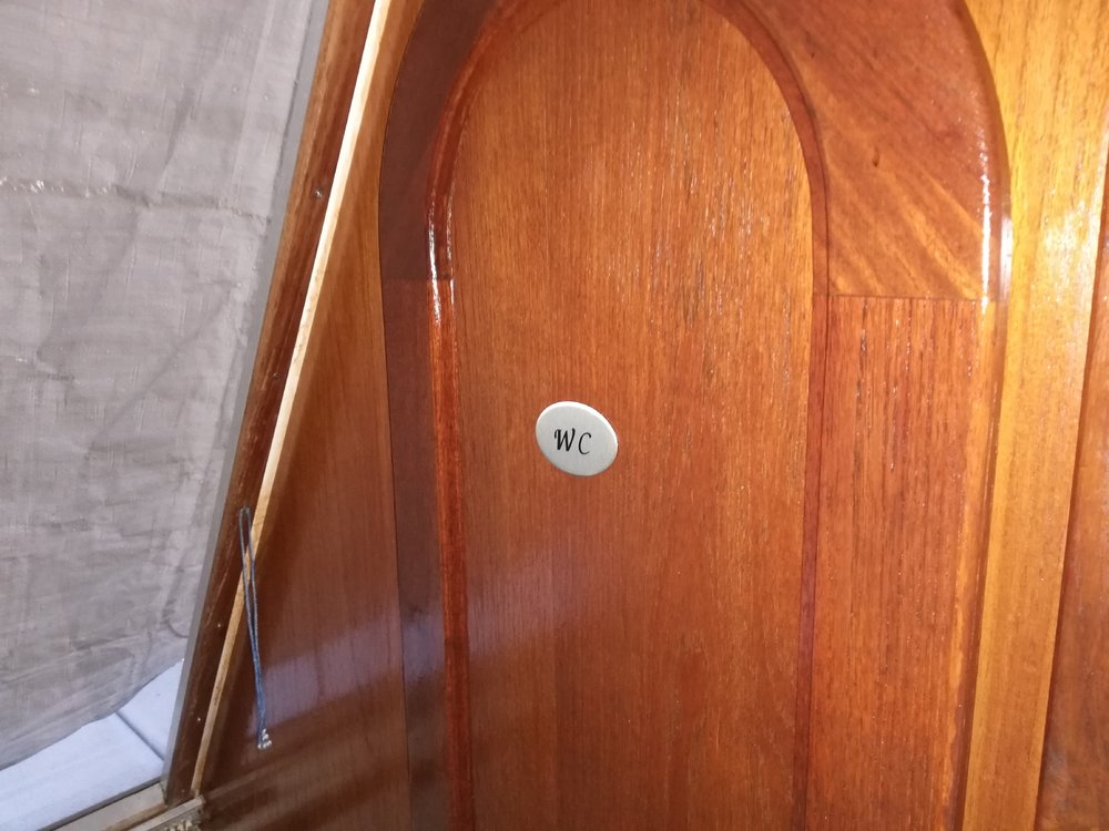

YersiniaPestis Svart 9.Februar.2019 Link til dette innlegget Svart 9.Februar.2019 (redigert) Heisann. Er det noe lignende dette. Jeg bare vaska reint og oljet det inn igjen med hempel teak colour restorer, den har litt farge i seg og gir godt resultat for meg værtfall. Jeg brukte vel 4 strøk før resultatet blei bra. hasog skrev On 22.1.2010 at 21.04: Nb_740.0.zip Redigert 9.Februar.2019 av YersiniaPestis (see edit history) Sitér dette innlegget Link to post
