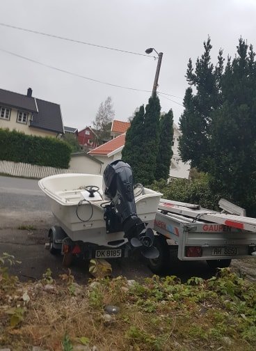

jeg har en musling 430 med en evinrude e tec 50.jeg kjører nå med propellen som fulgte
med motoren fra forrige eier, en solas alu 13 7/8x17p.da greier båten 34,5knop ved
5600rpm, kavitasjonsplaten er montert ca 2 cm over bunnen. båten planer å når 34knop
på bare noen få sekunder, så kunne ofret litt av den aksellerajon for bedre toppfart. finnes det
noen her med gode forslag til en stålpropell til denne båt/motor komboen?
Heis motoren så mye du kan i de hullene som er der nå, kjøp deg ett løst propellboss også prøver hvilke som helst 19-21" stålpropell som passer 115 etec. 13.5x21" Stiletto har vist seg å fungere bra, samme båt og motor topper 43.

vet du hva slags modell?
Vil tippe at om den drar ned turtallet litt for mye så kan du kanskje heve motoren ett hakk til på hullene..?
når jeg blåser opp bildet ditt så ser det ut til at motoren er montert maks hevet i forhold til eksisterende bolthull ..?
da er det vel like greit å gjøre som Eika foreslår mtp løfting om det skulle trengs
