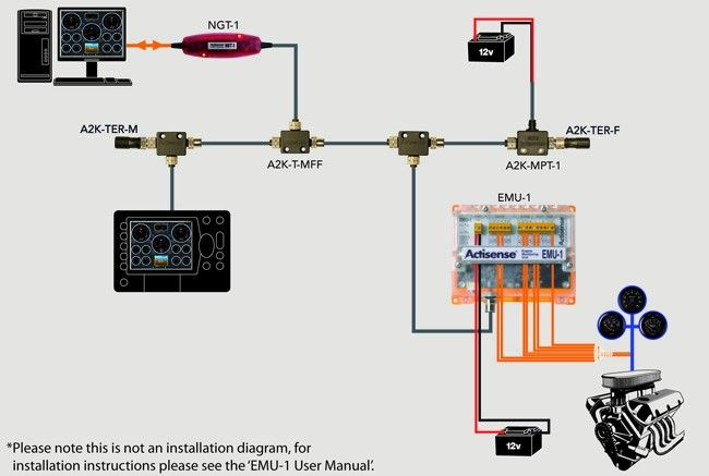

Jeg skjønner ikke skepsisen med å montere en slik. Det blir argumentert med vakkel kontakt og andre skumle senarioer. Som man ser på bildet, riktig nok ett annet merke analog/digital konverter kan man beholde de analoge instrumentene. Noen har angst for endel digitale duppeditter av ekstra utstyr, gjerne folk som har levd noen år, men alt var ikke bedre før når det kommer til elektronik (unntatt DAB, der er FM overlegen og mere robust.):thumbsup:

Om du velger å beholde orginalinstrumentene vil denne boksen mest sannsynlig bare lese spenningen på alle sensorer/instrumenter og inngangene er relativt høyohmige på boksen. Men det er riktig som du hevder at kobler du to vanlige instrumentklokker til en giver, blir det feil

Haha, tror ikke det har noe med alder å gjøre. Den du viser til konverterer fra nmea2000 og det er ikke noe problem. Men i dette tilfellet skal man konvertere analoge signaler om til digitale, og da er det ikke å unngå at noe må kalibreres eller at verdier settes. Derfor jeg sa at dette var interessant, men det er ikke å stikke under en stol at det er ikke alle som får det til. Selv om jeg har noen år på baken så elsker jeg dippedupper og er ikke noe redd for dem. Så er jeg er reser på binære oppgaver :)
