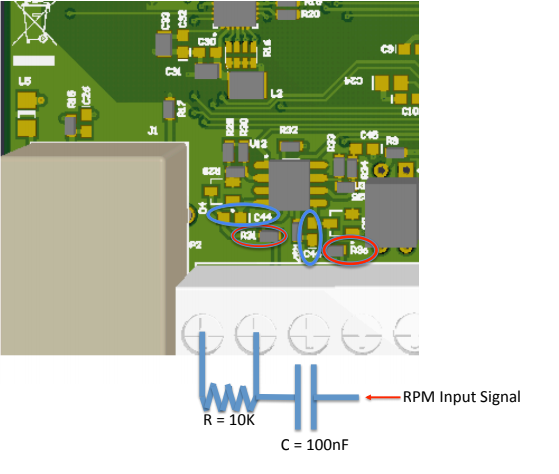

alidal Svart 26.November.2019 Link til dette innlegget Svart 26.November.2019 Jeg måtte inn med et filter som vist på tegningen under... (Fikk tegingen tilsendt fra produsent) Sitér dette innlegget Link to post
riskyrasmussen Svart 26.November.2019 Link til dette innlegget Svart 26.November.2019 alidal skrev for 10 timer siden: Jeg måtte inn med et filter som vist på tegningen under... (Fikk tegingen tilsendt fra produsent) Hadde du samme problem som meg? Sitér dette innlegget Link to post
alidal Svart 26.November.2019 Link til dette innlegget Svart 26.November.2019 Ja. Kan ikke huske om den gikk ned igjen, men den stoppet i alle fall på rundt 2000 rpm. (Yanmar 3JH5E) Sitér dette innlegget Link to post
