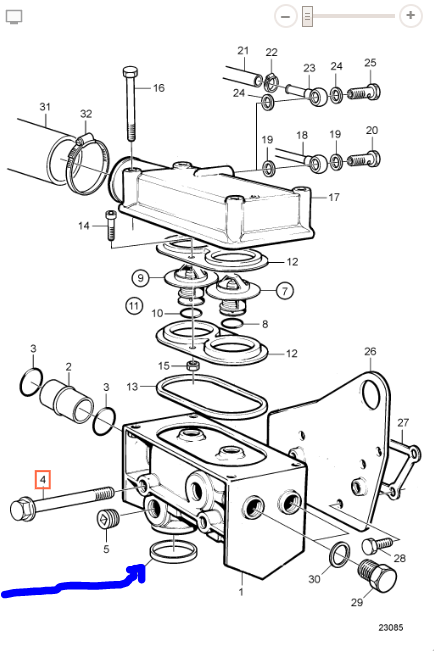

MR Swe Svart 3.Mars.2019 Emnestarter Link til dette innlegget Svart 3.Mars.2019 hmm ikke 100% sikker. Bare sett det kommer dropper der. Hvor sitter den flensentil vermevekseleren ? Bilde? Sitér dette innlegget Link to post
MR Swe Svart 3.Mars.2019 Emnestarter Link til dette innlegget Svart 3.Mars.2019 er denne jeg prøvd bytte Sitér dette innlegget Link to post

MR Swe Svart 4.Mars.2019 Emnestarter Link til dette innlegget Svart 4.Mars.2019 svendmb.. hvor finner jeg denne? " Det er også en oring på flensen inn til varmeveksler" Sitér dette innlegget Link to post

svendmb Svart 4.Mars.2019 Link til dette innlegget Svart 4.Mars.2019 MR Swe skrev for 6 timer siden: svendmb.. hvor finner jeg denne? " Det er også en oring på flensen inn til varmeveksler" Merket med nr 3 på tegningen din... Sitér dette innlegget Link to post
MR Swe Svart 4.Mars.2019 Emnestarter Link til dette innlegget Svart 4.Mars.2019 Åhh de har jeg byttet samtidigt. Takk Sitér dette innlegget Link to post
