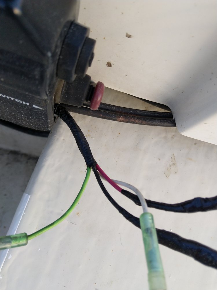

Nerdy Svart 25.Mars.2019 Emnestarter Link til dette innlegget Svart 25.Mars.2019 Har ikke fått sett på det enda.. en uke med influensa tok knekken... Men, skal koble opp kartplotter. Tenkte å hente strøm fra kontrollboksen, men jeg sliter litt, se bilde under : får strøm fra svart og rød ledning. Men kun med tenning på...... Testet med multimetere de to andre opp mot sort men får kun med den røde. Regner med de andre er for instrumenter evnt? På yamaha og suzuki sin så hentet jeg strøm fra kontrollboksen uten at tenning sto på. Noen som har peil? Sitér dette innlegget Link to post
Lars K Svart 26.Mars.2019 Link til dette innlegget Svart 26.Mars.2019 Du får nok kun strøm med tenninga på, skal du ha konstantstrøm må du nok inn i boksen og legge ledning før tenningslåsen. Sitér dette innlegget Link to post
