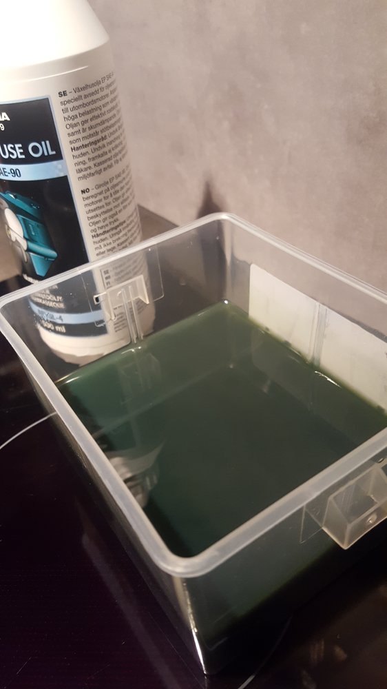

Radical4 Startet 5.April.2019 Link til dette innlegget Startet 5.April.2019 Skiftet girolje på min mariner 75 2 takt idag. Den gamle giroljen var igrunn veldig grønn og fin. Men etterhvert kom det noe brunaktig. Ikke så mye men litt. Er det normalt med noe vann? Her er det absolutt ikke snakk om mye. Skiftet pakningene til tappeskrue den var litt klein. Sitér dette innlegget Link to post

Radical4 Svart 5.April.2019 Emnestarter Link til dette innlegget Svart 5.April.2019 Helte oljen over i beholder nå. En som står vedsiden av min båt som også tar vårpussen i disse dager hadde jo helt lysebrun olje og så absolutt værre ut. Uansett utrolig kjipt ?? Sitér dette innlegget Link to post

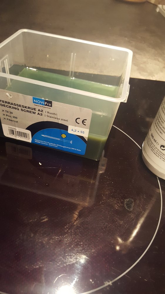

Radical4 Svart 5.April.2019 Emnestarter Link til dette innlegget Svart 5.April.2019 Sitér dette innlegget Link to post

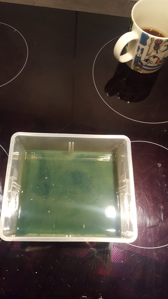

Radical4 Svart 5.April.2019 Emnestarter Link til dette innlegget Svart 5.April.2019 Litt klarere bilde Sitér dette innlegget Link to post
Taskeladden Svart 5.April.2019 Link til dette innlegget Svart 5.April.2019 Den der så Ikkje så ille ut i mine øyne Sitér dette innlegget A jack of all trades is a master of none, but oftentimes better than a master of one Link to post
Radical4 Svart 6.April.2019 Emnestarter Link til dette innlegget Svart 6.April.2019 S/Y Vega skrev for 7 timer siden: Den der så Ikkje så ille ut i mine øyne Godt å høre! Har ikke skilt seg etter natten heller. Jeg har nå skifta olje og di pakningene. Tenker å kjøre noen timer også slenge den opp på hengeren å sjekke igjen. Sitér dette innlegget Link to post

Radical4 Svart 6.April.2019 Emnestarter Link til dette innlegget Svart 6.April.2019 Setter somsagt stor pris på svar og tar til meg all den læring dere mer erfarne deler med oss "nye". Jeg var akkurat innom verkstedet i havna og viste denne olja og fikk da til svar at denne overhodet ikke så gal ut. Jeg er av typen som reparerer og sender inn til service straks noe avviker fra normalen. Spare penger gjør jeg på kiwi, ikke med båtholdet.. men jeg er samtidig fornuftig og ser Ann hva ting er verdt. Jeg takker for svar og skal følge godt med på denne girolja. Dersom det er likedan etter ett par uker så skal alle skritt tas i riktig rekkefølge for å reparere dette. Sitér dette innlegget Link to post

Guest Svart 6.April.2019 Link til dette innlegget Svart 6.April.2019 Når har jeg noen gang sagt jeg driver ett verksted ? Jada, jeg har mista bakkekontakten FOR og virke kul :) 2 fluer i 1 smekk. Som du nevnte tidligere, så er det alltid topplageret som går. Oljedråpene som kommer inn legger seg på bunn og "gjengene" på akselen drar olje opp til topplageret. Nytt topplageret kaster 400kr og er byttet på 1time. Men hvis man ser på olja på bilde, er den såpass fin at det ikke er noe mer enn en liten bagatell. Flere medlemmer og ett verksted har sagt det samme, MEN DU vet jo selvfølgelig bedre enn alle andre og mener TS skal bruke tusenlapper på trykk testing, åpning av girhuset og bytting av pakkninger/simringer, når det er mistanke om en gåen pakkning rundt tappeskruen siden TS sa pakkninga så "klein ut" Hvorfor ikke gjøre ting så billig og enkelt som mulig? Bytt pakkningene rundt skruene, så kontroller etter noen timers bruk og HVIS det er ett vedvarende problem eller det blir værre, så kan man finne frem tusenlappene og sende til verksted. Det er bare båt, det er ikke en romrakett der man trenger tusendels mål og feilmargin på tusendeler. Sitér dette innlegget Link to post
Santa_Claus Svart 6.April.2019 Link til dette innlegget Svart 6.April.2019 Etter min erfaring blir oljen HVIT om det kommer vann i den. At det kommer litt brunt i oljen på slutten tyder derfor etter min mening ikke på vann, men heller normalt bunnfall/forurensing. Så kan alle ekspertene mene det de vil ? Sitér dette innlegget Link to post
