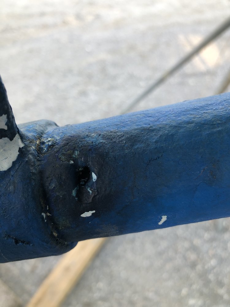

Har en pakkboks som lekker litt, når jeg skulle demontere Aksel så jeg ett hull i røret akselen ligger i, nesten ved propellen, åpent hull så vann går inn til Aksel hele tiden. .
Kan dette være årsaken til det lekker og ikke selve pakkboksen, at det kommer mer vann til pakkboks enn normalt ?
Helst ikke ta av Aksel hvis jeg ikke må, hullet kan jeg fikse uten demontering
