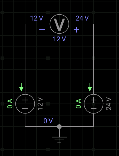

K.I.S.S. Svart 5.April.2019 Emnestarter Link til dette innlegget Svart 5.April.2019 Først må jeg beklage til moderator, skal lese grundig gjennom reglene. Så det er normalt når jeg setter den røde ledningen på + pluss på 12v sikringen og den sorte ledning på + pluss på 24v sikringen. og da viser multimetret 12v. syns det er lit rart, kan du forklare hvorfor det blir slik ? tegn gjerne en skisse. Sitér dette innlegget Link to post

ozo Svart 6.April.2019 Link til dette innlegget Svart 6.April.2019 K.I.S.S. skrev for 6 timer siden: når jeg setter den røde ledningen på + pluss på 12v sikringen og den sorte ledning på + pluss på 24v sikringen. og da viser multimetret 12v. syns det er lit rart Det er "litt" rart, for jeg går ut ifra at du da får ÷12 V, og ikke +12 V. Jeg lagde noen tilsvarende skisser i en annen tråd her forleden, så dette er fort gjort: Både 12- og 24 V-batteriet forholder seg til "jord" (0 V), der de er koblet sammen, men voltmeteret vet ikke hva du har valgt å kalle "jord" i kretsen. Det viser, som alltid, differansen i spenningsnivå mellom målepunktene, som i dette tilfellet er de "positive" spenningene 12 og 24 V. Kobler du derimot ut minuslederen, vil du ikke få noe utslag, fordi batteriene da ikke lenger har noen felles referanse. Sitér dette innlegget Link to post
