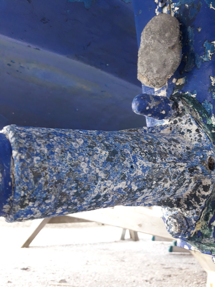

Zink på stevnbeslag.. funker dårlig. Finnes det en bedre løsning?
PiperBill
Bildet av stevnbeslag og zinkanode på min Baltic. Anoden har ikke tæret bort noen som helst i fjor. Den ser akkurat likt ut som den gjorde før sjøsetting i fjor. Tipper det er dårlig kontakt mellom anoden og stevnbeslaget. Hadde ikke tid til å se nærmere på det i dag men det ser også ut som selve stevnbeslaget begynner og tærer. Jeg lurer på om det finnes en bedre løsning en det her for å beskytte stevnlageret? Anoden plassert et annet sted eller en annen type?
