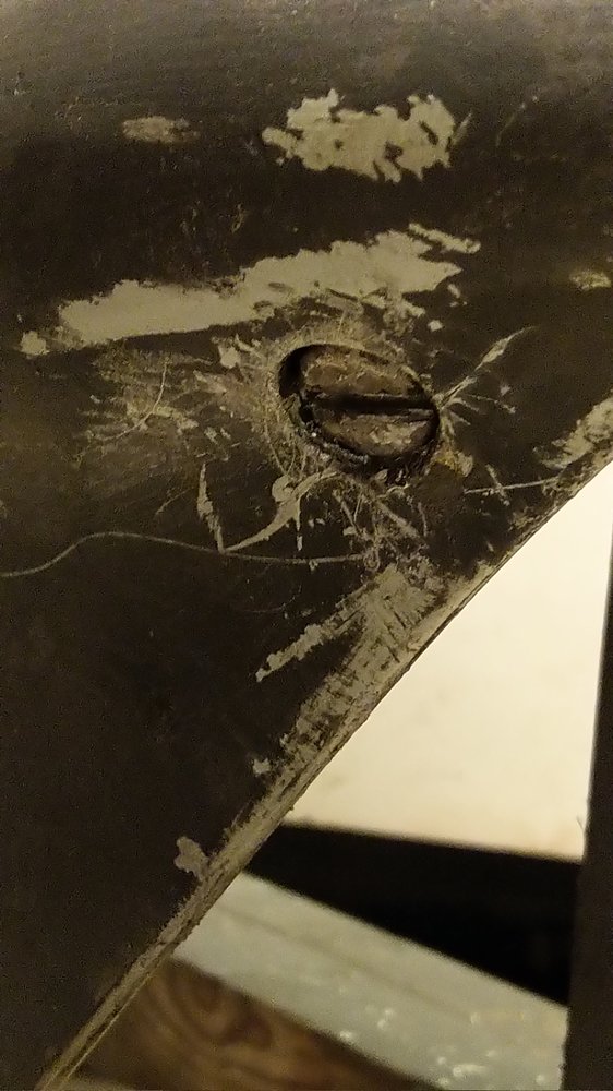

Jeg har et VP DPE-drev hvor jeg ikke får skrudd ut tappepluggen. Jeg har prøvd litt forskjellig, men uten hell. Vinkelslilper for å lage en stor skrutrekker endte med en tur på legevakta. Har ikke tilgang til ekstrem oppvarming.
Hvor hardt kan jeg slå på en slagtrekker?
Vil det hjelpe å sette den i kokende vann?
Drevet er tatt av så jeg har god tilgang.
A calm sea never made a skilled sailor
D5L
Jeg satte drevet i "kokende" vann, lot det stå en stund til den var varm, la den på siden, kjølte ned bolten med isbit, tok slagtrekkeren en gang til og nå er bolten ute.
Om det var oppvarming/kjøling eller litt mer bestemt slag får vi aldri vite eksakt ?
Jeg har kjøpt ny bolt i dag. I følge manualen skal den dras til med 10 NM. Påfylling/peilepinnen skal ha 35 NM.
