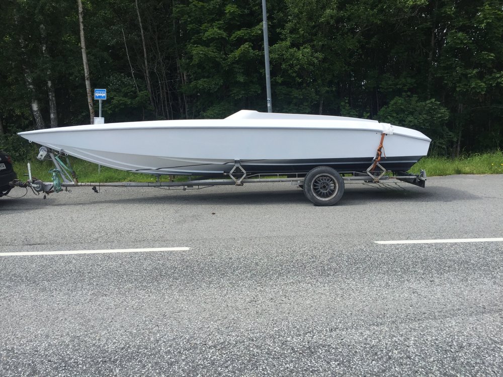

Heltenpiit Startet 7.April.2019 Link til dette innlegget Startet 7.April.2019 Hei! Har et prosjekt hjemme av en Racemaster 21som jeg prøver å få gjort klar til sommeren. Skal sitte en 98’ Mercury 150hk 2t på den. Lurer på om noen her vet hva slags cleaver propell som er optimalt for dette oppsettet? Takk på forhånd? Sitér dette innlegget Link to post
Guest Svart 7.April.2019 Link til dette innlegget Svart 7.April.2019 Det der er vel en Danza ? Har du nosecone/waterpickup på motoren/båten ? Jeg hadde prøvd litt forskjellig rundbladere som chopper/turbo/raker før jeg hadde gått over til cleaver. 25-29" burde være passe Men bruken bestemmer endel om åssen propell som er det beste valget. Sitér dette innlegget Link to post
Heltenpiit Svart 7.April.2019 Emnestarter Link til dette innlegget Svart 7.April.2019 Takk for svar! Det er en racemaster 21 laget av Håkon Ringkvist i Modesty :) Har waterpickup, syntes det virket som en lettere løsning enn nosecone. Sitér dette innlegget Link to post
Guest Svart 7.April.2019 Link til dette innlegget Svart 7.April.2019 (redigert) Kommer du til å kjøre mest med 1-2 eller 3-4 i båten ? Kommer du alltid til å kjøre hardt hele tiddn eller kommer det til og bli endel cruising i marsjfart også ? Hvis jeg bare skulle hatt en god allround propell på den båten, så hadde jeg prøvd en 26turbo eller raker, da kommer båten til å gjøre ca 60knop på 5900. Kan hende du greier å dra en 28 og toppe ca 65, men da sliter du med flere personer ombord Hvis du finner en propell du er fornøyd med, men føler du mangler litt turtall eller får for mye turtall, send propellen til prepping, så får du henta de siste knopene billigere enn hvis du skal kjøpe enda en propell. men så bomma du litt og kjøper nr3 og nr4, for med ett sånt utvalg så får man fort lyst på nr5-6-7-8 og da må man nesten ha 10 på hylla. Da er man skodd til alle forhold. Bare for å fyre oppunder litt, det hadde vært kjekt med en 26-27" tur propell de dagene man kjører med 3-4 i båten, så en 28-29 chopper/cleaver de dagene man bare er 2 og man skal kjøre på litt ekstra hardt :p Redigert 7.April.2019 av Guest (see edit history) Sitér dette innlegget Link to post
