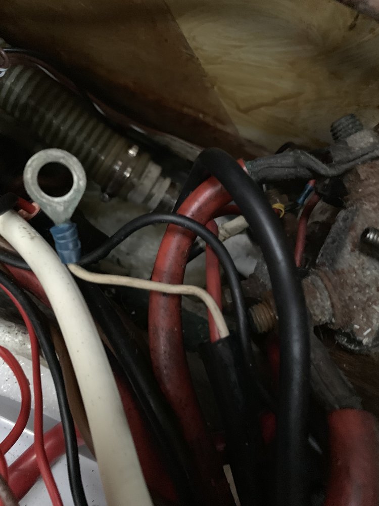

Hva gjør denne kabelen fra bryterpanelet?
thomassv
Hei.
Den hvite litt tynnere kabelen fra bryterpanelet sin strømforsyning er ikke festet til noe PG jeg lurer på hva den er til? Den andre røde er festet til hovedbryter for forbruk. Over denne er hovedbryter for start. Jeg holder på med renovering av el opplegget i båten og første fase er fra batteri til bryterpanelet inkl hovedbryter og ladestrøm fordeler.
Thomas
Med den store kabel-skoen, så må det vel være en bolt som kan passe i nærheten, som et sted å begynne å lete.
Som sagt  greit å finne ut om det er spenning på den.
Ellers den sikre metoden "kryp" ledningen  og se hva du finner i andre enden, er den fra en strømforsyning bør den ha et navn,  ingen tegning ??
Alle båter har vel et koplings skjema.
Redigert av Roger jo (see edit history)
Eller, hvis du har en ledning som ikke har noen misjon, fjern den fra systemet. Sjekk om den er strømførende. Den ser jo ut til å være rundt 2,5- til 4 kvadrat, og hullet i kabelskoen ser ut til å være rundt dia. 8 mm. Fargen tilsier at det ikke er pluss. For oss uninvidde ser det ut som om den går i samme strømpe som en rød ledning av strørre kvadrat, hvilken misjon har den lederen?
Krypemetoden funker bra. Hadde flere slike umerkede løse ledninger i min båt når jeg kjøpte den, samt en 4kvadrat + ledning med avisolert ende. Den lå løst oppå aluminiums vanntanken og var merket med «fra stor knapp i bryterpanel». Knappen ble forsynt rett fra hovedstrømbryter uten sikring...
Har tatt noen timer å få oversikten og rydde opp i el-anlegget ombord, men voltmeter, kryping og ekstra armer er gode verktøy i prosessen.  Greit å ha det elektriske ombord på stell.

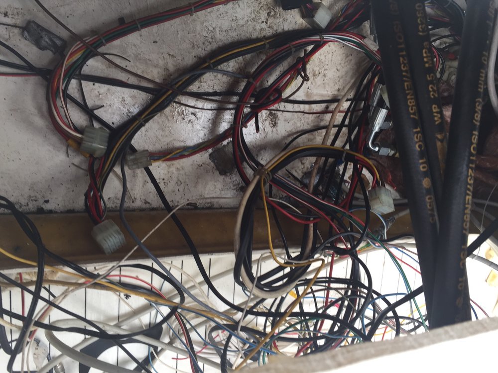

Jannmar skrev for 5 timer siden:
Hva er krypemetoden?
Krypemetoden = krype rundt i båten for å se hvor ledninger kommer fra og hva de går til. Metoden kan i noen tilfeller medføre klaustrofobiske anfall og ett språkbruk som små barn og sarte sjeler bør skjermes fra, men i eldre båter er det ofte den mest effektive måten å løse elektriske utfordringer på. Vedlagte bilde viser resultatet av metoden brukt under dashbordet på flybridgen i en eldre Princess 35.
bmwmaxi skrev 43 minutter siden:
For meg ser det ut som at den har vært på en av polene på hovedstrøm bryteren. tipper den har stått på en av polene med konstant strøm, til for eksempel automatisk lensepumpe . den vil du helst ha i drift selv om hovedstrømmen er av.
Absolutt ikke den dummeste hittil. Kom litt feil ut. Var ment som honnør til en god idé. Tydelig telepatiske evner. Der gjorde jeg det igjen. Men blå crimp tyder på ca. 2,5 kvadrat, ikke alt for stort strømtrekk. Også passende for en direktestrøm til pumpe, VHF eller annet i den duren.
kdtran skrev 14 minutter siden:
Aha! Da lærte jeg noe nytt i dag også. ?
Takker for grundig forklaring.
